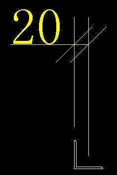

有没有办法把标注20与竖线的距离拉近?
2 h# C. [+ X% ?6 F5 j6 O0 d& T 标注.jpg 7 i' u" o) t& s$ s  h
3 i- l, b2 @  \
在"调整"一项里面选择"文字移动"调整为"移动文字时添加引线"也没搞定 :mad: " h: f8 o+ S: l1 K1 y
又不想打散,请师傅指点有何方法能实现!

回复 1# csace 的帖子
选中右键单独移动文字

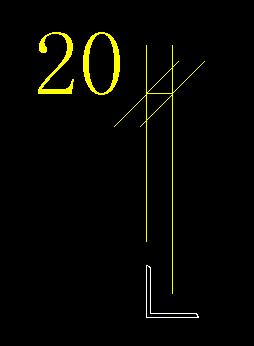

多谢师傅指点!
5 v+ W1 x6 U: v, F单独移动文字后,文字下的引线又没有了3 i$ j- [/ O4 a! |
- S$ Q& W7 m% K1 e
* }) r. u  X+ Q( V: {( K2 n3 ^要手动加引线;) ;)

发表于 2008-10-16 10:48:34 | 显示全部楼层 来自: 中国湖南邵阳
这个和字体的大小有关吧,字体设置合适一点,效果应该会好一点.

回复 3# csace 的帖子
楼主学习认真good 其追求的精神PF.% a2 E& U7 S3 C( V
* y, u1 ?6 u( b$ ]2 \6 |
其实这种问题实际画图出图时是很容易解决的。1 \  G4 M$ Y5 g# U6 K9 Y
没必要过于强求。
% x, h' C, U. [3 j* S: h  l( U! M/ i( ~* K+ \, C
如在布局中出图标注很少有这种情况。

回复 6# ★新手★ 的帖子* w# j; n% D$ c+ L4 C# F' J4 E/ D
% D& v$ d7 B+ _: B% O- k谢谢师傅指点 :lol: 5 C# p. t& c/ L8 j
# @% \+ D1 m4 Q  ~6 u! d# @
现在还没在布局里出过图
7 n- x- y" a# B' @5 l" T/ T0 D一般都是在视口里出的,在本张图中只是这一个小数据要引起重视想偷懒少做个放大
0 [% F9 Z- b1 _% r$ m试了多次都不行
4 g* J. K" u- \' ~昨天已用手动加引线处理了:P
