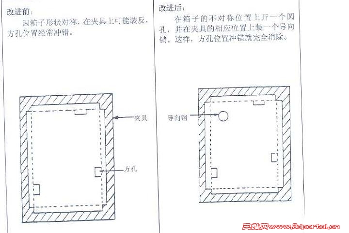

未命名.JPG 上传个例子。* m5 P( }. O, z) u+ l, \# `/ r
根据防错的效果,防错技术可分为如下三个等级:
% V# B* M) \) V(1)    不制造缺陷的防错,即不可能制造出坏零件,可能损坏的零件数为零;
/ r: ]  F0 }2 p$ v% N+ G. K(2)    不传递缺陷的防错,即不可能将坏零件传递到下一工位;( }) d  [) z( r3 l6 d! [& S
(3)    不接受缺陷的防错,即后续工位不接受坏零件.
