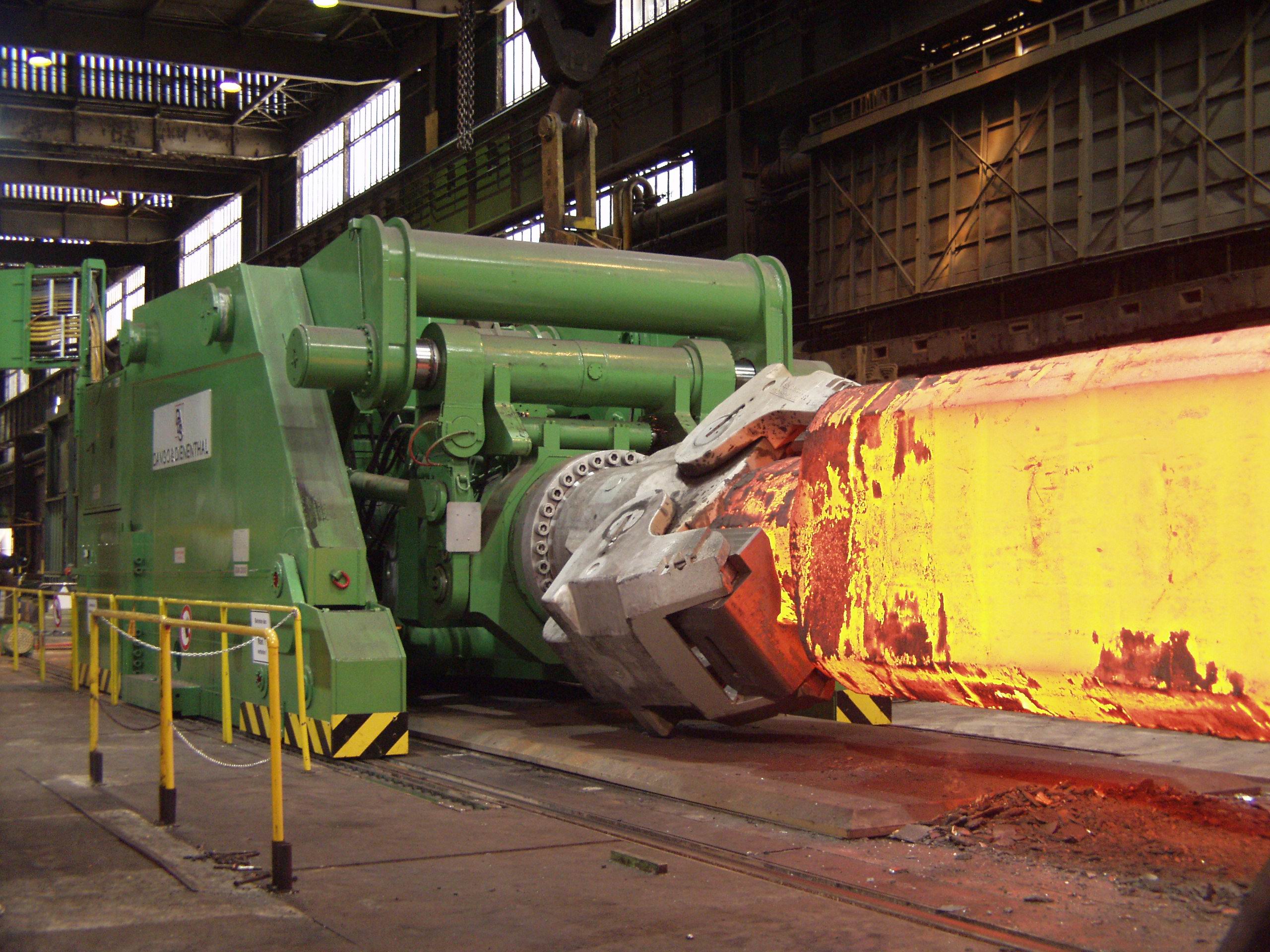

dds操作机照片
dds操作机照片

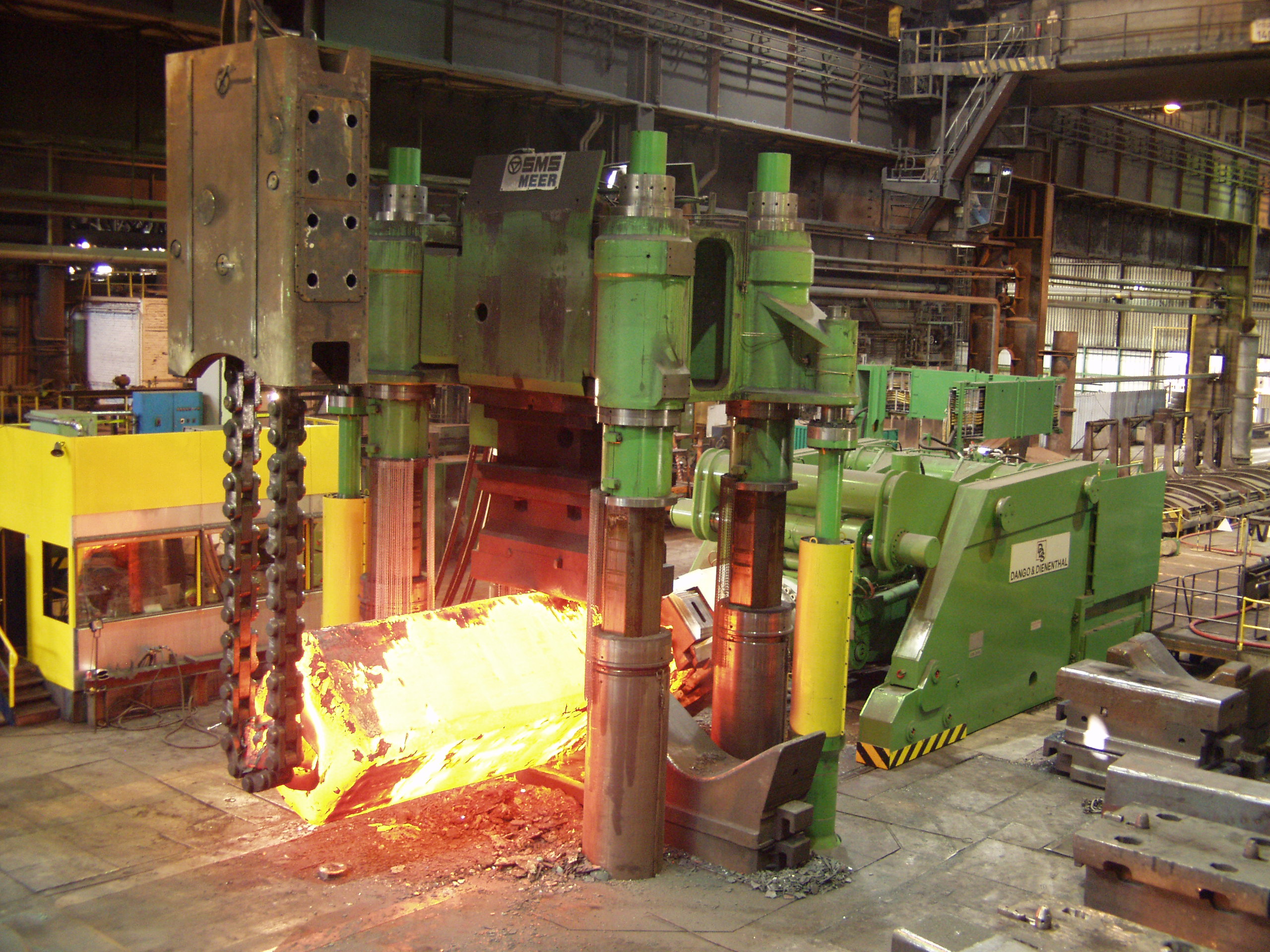

dds操作机与压机工作照片
dds操作机与压机工作照片

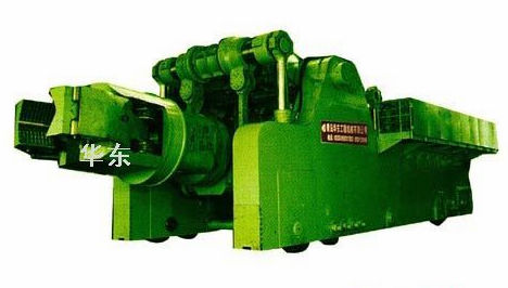

国产简易3t操作机
国产简易3t操作机
