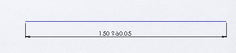

发表于 2008-11-18 15:36:55 | 显示全部楼层 来自: 中国河北沧州
原帖由 liuh66 于 2008-11-18 15:21 发表 http://www.3dportal.cn/discuz/images/common/back.gif
2 U5 _" ?' w" @! u3 ?6 I# _SP1补丁有没有解决公差乱码的问题,请装过的告知一下
- R7 f" h1 y7 @, E$ l# ?0 f3 I  Z; u2 A% ?8 T$ W  x2 u6 W, T
还没有解决!有图为证。希望SolidWorks能够尽快解决。 感谢楼主分享乱码解决办法。
