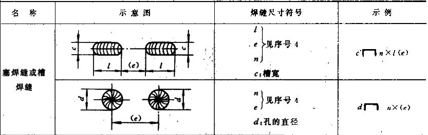

塞焊接应该如何标注,请大家给予指教!
发表于 2008-10-14 16:55:21 | 显示全部楼层 来自: 中国山西太原
塞焊缝包括圆孔塞焊缝和长孔塞焊缝。长孔塞焊:c为槽宽,l 为槽长,e为间距,n为个数。圆孔塞焊:d为直径,e为中心距,n为个数。如下图:

发表于 2008-10-14 20:18:41 | 显示全部楼层 来自: 中国北京
机械设计手册焊接部分就能找到相关资料
发表于 2008-10-15 08:22:44 | 显示全部楼层 来自: 中国山西太原
回复 3# hthzd 的帖子
《机械设计手册》第四版 第1卷 中P1-229 焊缝符号表示法。或者GB324-1988、GB12212-1990  焊缝符号表示法中都有。
