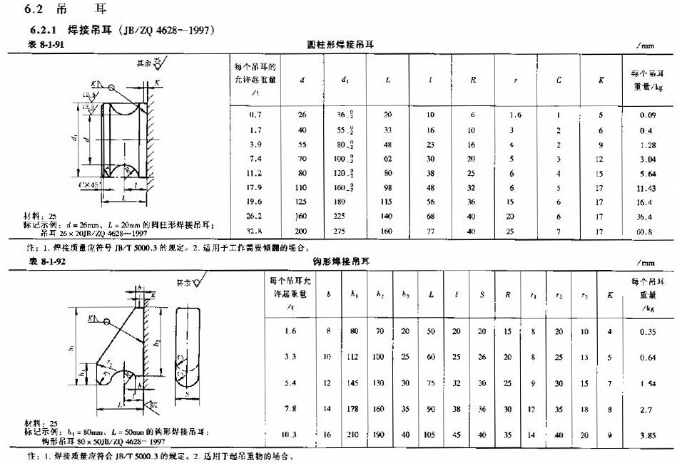

一般的吊钩都有多大的啊?2 }6 v& k- H* d! o
我现在需要设计一个1mX1mX0.5m的罐子,需要吊耳,因为罐子不打,如果吊耳的起吊孔太大看起来就不好看了。0 V  `" m* D: f& P/ l
不知道有没有朋友知道起吊孔最小有多大的?
( ?4 R: {7 e9 C* P# ?$ C) i- E大致有哪些规格的?
- k: g" V/ C; K1 W  n$ f% g谢谢,急需啊。

罐体尺寸不大,若用不超过8mm的板焊制,重量不超过200kg,用不着吊钩。
6 _/ E" r( l9 }7 N用φ12mm圆钢,弯成“U”形吊环二个,宽60--100mm,弯后长200mm,圆弧向上,在罐相对侧面靠上位置将吊环下部100mm焊接,再将未焊的圆弧部分扳成斜30°,简单实用的吊环就成了。

发表于 2008-10-14 18:49:29 | 显示全部楼层 来自: 中国黑龙江佳木斯
见下面图片

查手册选两个合适的吊环螺钉或者算一下,加工个合适的吊环焊上,不必担心起吊,起吊时可以用卸扣和吊带,不必刻意考虑吊钩尺寸,如果考虑这些,那岂不是大吨位吊车不能吊重量轻的产品了。
