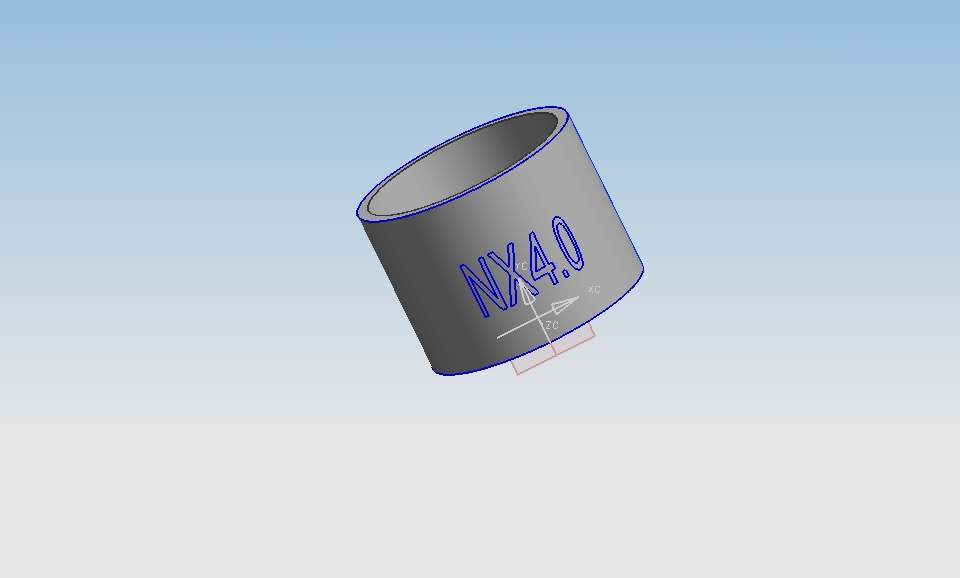

怎样才能把投影在圆柱体上的字母拉伸成实体?   谢谢!!!

用凸起命令就可以了
 楼主| 发表于 2008-10-14 15:30:22 | 显示全部楼层 来自: 中国浙江金华
不行啊,
我用了那个命令没有用的啊
发表于 2008-10-14 18:20:15 | 显示全部楼层 来自: 中国浙江宁波
用温和或裁剪命令进行转换
; P( D8 N  f: l  B9 B& J
发表于 2008-10-15 10:18:05 | 显示全部楼层 来自: 中国浙江台州
有两种方法
第一种是画根垂直面的曲线,照线拉伸字母(选点到点)然后再用偏置命令偏置圆柱体,字母几个厚就偏几个了
发表于 2008-10-15 13:03:08 | 显示全部楼层 来自: 中国江苏常州
怎么可能不行呢( n7 T2 M! v. ~; \' d9 P  j; p
你把造型发上来看看
发表于 2008-10-15 13:10:28 | 显示全部楼层 来自: 中国浙江台州
这个你可以用N边曲面工具。用修剪的片体工具。用片体加厚工具搞定
 楼主| 发表于 2008-10-15 16:16:45 | 显示全部楼层 来自: 中国浙江金华
这个!!
把圆柱体的字母拉伸成实体在进行布尔运算!!
发表于 2008-10-15 21:07:08 | 显示全部楼层 来自: 中国安徽合肥
先简化曲线,再用N边曲面工具生成片体,再用片体加厚工具就搞定了。
发表于 2008-10-15 22:23:56 | 显示全部楼层 来自: 中国山西朔州
怎么会不行呢4 l; Z% n; }) U7 V' C: F! J, v5 ?1 `
肯定可以
