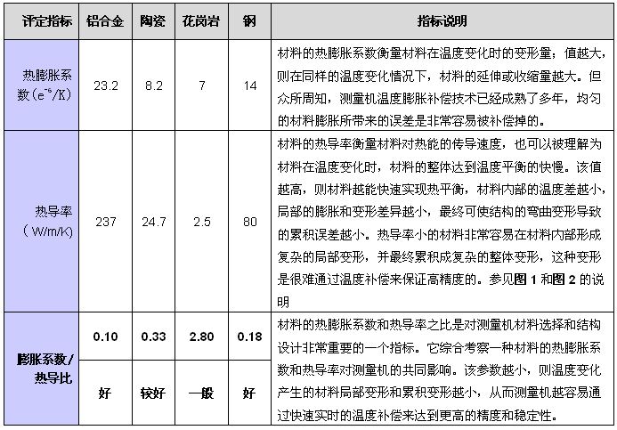

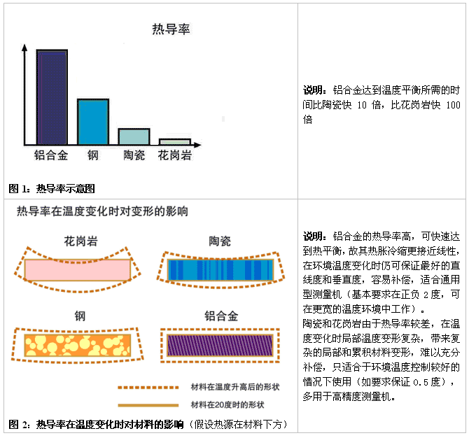

  1. 温度特性:* a+ Z3 h5 W; V, B& N  g7 v" U0 n6 I
  测量机做为一种高精度的计量设备,为保持其持续的高精度,需要针对安装环境的温度变化进行适当的应对或补偿,这其中,构成测量机各主要部件材料的温度特性就成为一项非常重要的指标。* o% [5 `4 ~0 i; s  {' y5 ?8 c
  评定材料的温度特性,我们主要从热膨胀系数、热导率、热膨胀系数/热导率三个主要参数进行分析,下表通过测量机常用的几种材料,包括铝合金、陶瓷、花岗岩与钢说明各参数之间的相互关系:8 Q' `! C  z  v& R5 }
3 I$ p: ?+ J) m9 L5 G0 U( X    通过以上材料温度特性和相关的说明,我们不难看出:4 v: N0 w$ L4 N$ X( H/ k7 t
    * 对于通用型测量机,机器需要在相对宽松的温度条件下保持较高的精度(基本要求在正负2度,但很多机器可以工作在更宽的温度环境中)。这种情况下,往往温度的变化和不均匀性带来的影响(通过局部和累积变形)远大于材料均匀膨胀所带来的影响。材料热膨胀系数带来的简单膨胀可以被温度补偿技术很有效地补偿掉,但局部和累积的材料变形的补偿是非常困难并难以精确补偿的。因此对通用型测量机,在确保膨胀系数/热导比的前提下,应当更侧重于材料的热导率,加之后面我们要讨论到的运行特性和工艺特性,铝合金是目前业界所能经济使用的最好的材料。
( h6 ?* e) k4 \4 r& m* K' G    * 对于坐落于非常良好的温度环境内的高精度机器,机器更强调精度,并为达到超高精度而采用较为昂贵的手段保证很高的温度环境要求(如要求保证0.5度左右)和尽量小的单位膨胀率。因此在材料的选择上应当在采用较低的膨胀系数/热导比材料的前提下,更多地侧重于材料的热膨胀系数(较好的材料如花岗岩,陶瓷)。1 d' D8 u- n+ V1 Z

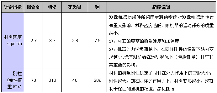

( X' b4 U% x. q, C  s4 O# o' f    2. 运动特性:2 S" a+ S5 ^5 B& d0 @0 h, H
    不断致力于提高效率是现代制造业的一个最为显著的特征,同时测量系统被广泛应用在车间现场,要求更快的为制造流程提供实时的测量反馈,因此,测量系统的运动性能不仅能够通过提供更加平稳顺畅的运动特性而提升测量的精度和重复性,同时还可以提供更高的测量速度和效率。测量系统的运动特性是在精度之外另外一项需要关注的指标。- c. g  m/ @+ w' j1 d, D# A0 a7 p
材料密度和刚性(弹性模量MPa)是反映测量系统运动特性的两项重要指标),下表列出了测量机使用的主要材料相关指标与分析:
3 u" H! f: u2 e+ o* _
, Y! @! h6 n% m6 ]
8 d/ p* c3 B$ w2 y2 E    根据上述分析,我们可以得出以下结论:
& w' Q' j& u5 q0 f2 `% E7 c0 m' M    * 在补偿技术被坐标测量机普遍应用以后,刚性就已经不在是参考材料特性的最重要指标,因为材料的静态变形和低速度/加速度情况下的变形补偿已经成为各主流坐标测量机厂商的标准手段。最为复杂的刚性-变形情况来自与机器以较高速度/加速度运行时产生的变形和运动控制误差(由机器,传动,控制系统等构成的运动位置环)。这种情况下运动部分的重量(反映在材料密度特性)显得极为重要,它对系统精度的影响不是简单倍数而是级数关系。
  ~8 o) O/ ^( G: g2 z3 f    * 对于通用型测量机,在用户利益最大化的设计思路指导下,机器需要在保证较高精度的同时追求更高效率。 因此在材料的选择上应当在较高刚性/密度比的前提下,更多地侧重于材料的轻密度,并通过优化结构设计来减小运动部分的质量。在这种情况下,铝合金的优势又更明显地体现出来。这也是为什么同样精度的机器,一些公司的机器可以更高效率运行,另一些公司却只能缓慢测量。效率低意味着要投入更多的资金购买测量设备并付出更多的人工和更长的资源占用时间。" {, R! `2 w. b: K( p2 I8 F7 `# ^
    对于高精度测量机(精度要求1微米以内),机器更强调更多的是精度而不是速度。因此在材料选择上往往在较高的刚性/密度比的前提下,更多地侧重于材料本身的刚性,或通过增加材料的尺寸来提高整体刚性。两种都是业界采用的有效方法。

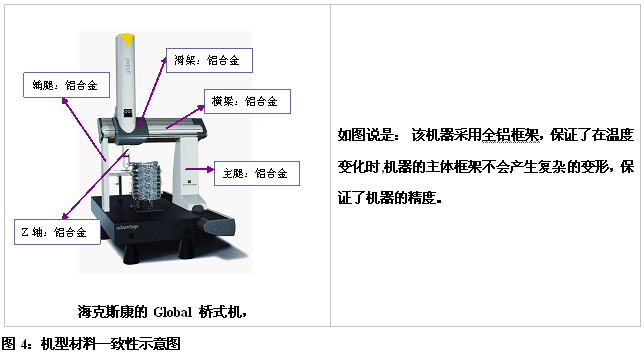

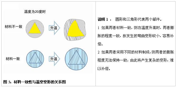

: f5 W. E  A: u9 d3 d  u    1.3 铝合金材料易于实现材料的一致性,如Global即为全铝框架,这样的好处是温度变化时,各部分的变形一致,容易补偿。否则,如果机器的横梁、滑架和Z轴采用不同的材料,则温度变化时的膨胀量不同,导致机器膨胀变形扭曲,这种变形是非线性的,难以通过温度补偿解决。参见下图所示:. I; ^& c4 s& S- z: y- e5 i
4.gif 7 e) E  \" [6 Q
( k- a% N/ }8 }- e3 N' g3 {
    下图以海克斯康的Global测量机为例加以说明:9 h1 E$ v5 E5 w+ f! e7 W0 c6 L
5.gif ( g9 Z% c" M7 N% @! r# _- h  s
