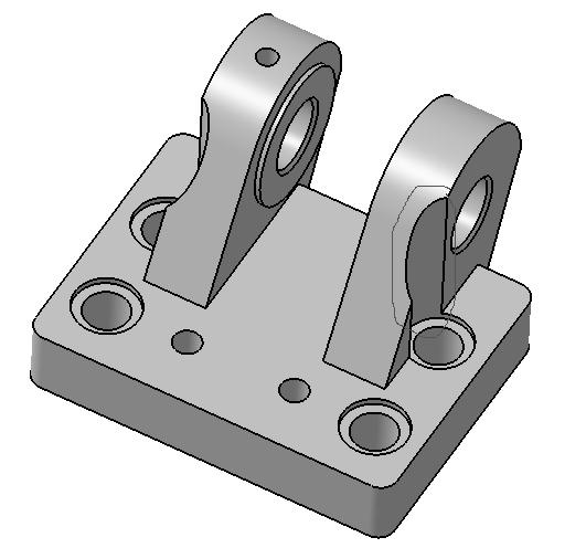

零件图如附件,要加工的是四个沉头孔。包括用黑线圈起来的地方。。

直接铣刀沉台不行吗?
发表于 2008-10-14 07:45:12 | 显示全部楼层 来自: 中国山东威海
用铣刀,从上方直接加工得到锪孔尺寸。

0 u) q" R, ~3 t9 e% f要求是“锪钻”加工,我也没办法啊!!

设计有问题,孔我们要走那里啊 ?
发表于 2008-10-14 10:30:08 | 显示全部楼层 来自: 中国上海
在这里其实锪钻和立铣刀是一样工作的,都是从上到下切削出凹的部分的。平底锪钻是带导柱的,但标准导柱的长度有限,可能没办法预先进入下方孔中,需要特制一个较长的导柱。锪钻的好处就是以预先加工好的通孔定位锪凹坑,使凹坑与通孔有较好的同轴度。用铣刀的话可能需要对工件进行较准确的定位。

楼主可能是不懂:“锪钻”是什么意思?5 u- L) _$ `  A/ U* c1 e/ d; o+ `0 j
锪钻即埋头钻。一种用以锪锥形埋头孔的钻。
+ |9 y: Q( }% L5 I- c) e5 p在车床、钻床或其他机床上用专门刀具,对工件上已加工的孔刮平端面或切出锥形、圆柱形凹坑的方法。简称“锪”。

可以加一道工序,先将两个立支撑板上的圆弧部分用铣刀铣成,再用锪钻锪四个沉孔,最后钻孔。

要求是“锪钻”加工并不是限制加工方法,而是要达到效果,不管是“锪钻”还是铣削,加工后的结果符合图纸尺寸要求就可以。另外楼主要把“锪钻”的概念理解好。

如果采用铸件,铸造的时候毛坯在两个立支撑板上直接留出锪钻的缺口,这样既节约了材料,又节省了加工的费用
