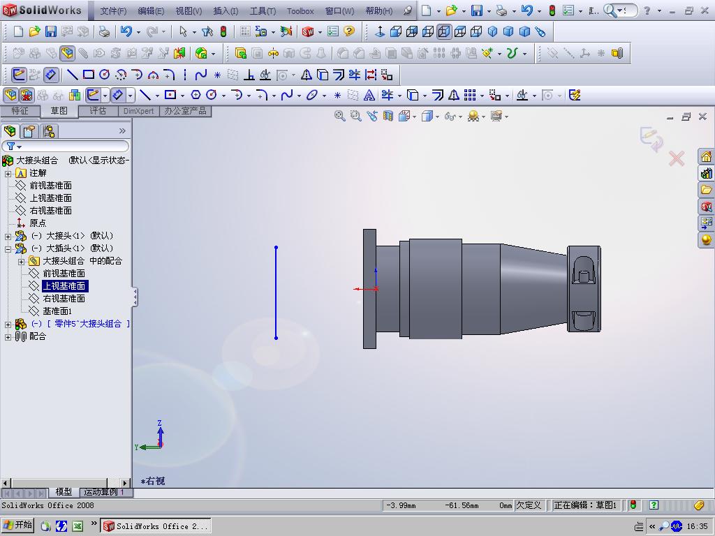

路过的大侠,我在做装配体生成新零件时,草图中尺寸标注不上。
8 q7 f0 c8 Z$ [' D7 w1 m如图,左边的草图直线相对右边装配体的位置
% Z4 n. Y0 j' u2 j/ F  x  \用尺寸标注标注不上,不知是何原因?) r* t) z- }3 g& x3 B

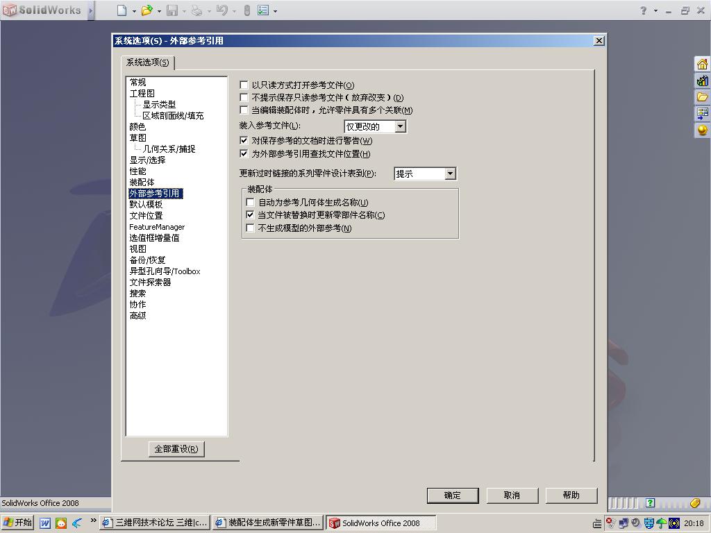

你的问题在这里,此时你没有选择外部参考引用,所以不能标注' L9 ]# k6 u' D4 L, ?- E- m8 T

 楼主| 发表于 2008-10-13 20:22:41 | 显示全部楼层 来自: 中国河北廊坊
回复3楼linux1234
是在这里设置吗?& x4 r9 k  R" j, {  V' B( }* Q
再请教大侠一下,怎样勾选呀?. V! J2 Y9 N9 X( E% Z- n1 y

回复 5# nanqsh 的帖子
按上图方式勾选就可以了。# p% K1 G* w4 y! K  Z- e$ y8 T0 L
再次感谢3楼的朋友。
