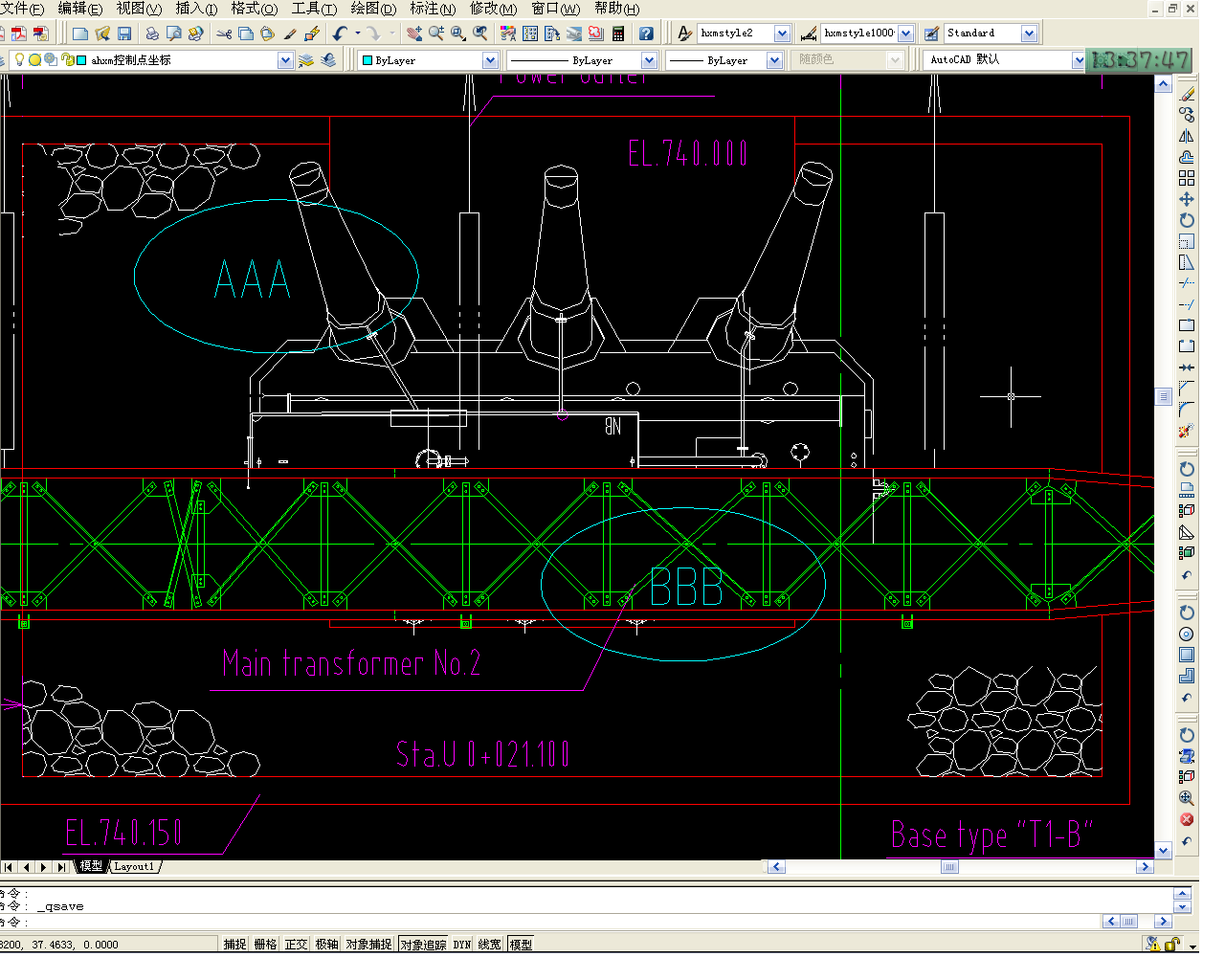

图中BBB部分是如何对AAA部分进行消隐的

发表于 2008-10-13 14:10:23 | 显示全部楼层 来自: 中国江苏无锡
区域覆盖,然后把行架至于上层即可。

发表于 2008-10-13 14:31:13 | 显示全部楼层 来自: 中国辽宁营口
区域覆盖。菜单:绘图(D) >区域覆盖(W)。命令:wipeout% b& r' h# x6 @; n
输入wipeout命令,选择“边框”选项(F),“ON”,就可以看到其边框。

图中BBB与AAA部分都是图块,而区域覆盖命令只支持多线段方式,有没有更好的解决方式呢?

还有,3#所说的置于上层,如何实现呢?
发表于 2008-10-14 15:18:49 | 显示全部楼层 来自: 中国辽宁营口
回复 5# ytcadtools 的帖子
解决方式?
- M4 C  Y9 J; ^6 Z; M3 Z; D. ~你想解决什么问题?9 b! i$ X' H+ {, z( j+ ?
& N' y! r/ C0 W' u, _+ m/ }" T修改图像和其他对象的绘图顺序# L, V/ I, F& G. g; |# [  L: m' ~
工具栏:绘图次序 3 T6 d9 ?  r+ A
菜单:“工具”>“绘图次序”# V5 r7 t! o1 I. o8 e# ^4 l
快捷菜单:选择对象,单击鼠标右键,然后单击“绘图次序”。6 T- C$ R, i7 L" v' P' e
命令条目:draworder

 楼主| 发表于 2008-10-15 09:50:35 | 显示全部楼层 来自: 中国山东烟台
谢谢,基本问题已解决,但效果还是不太理想

用Autodesk Mechanical 可能方便达到你想要的效果。
