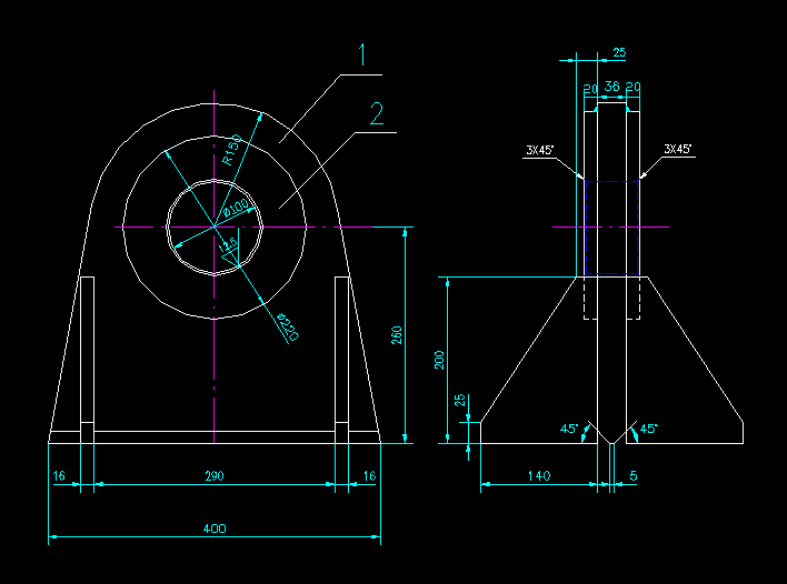

如图件2为重磅板,在吊装过程中其具体的作用有哪些?在哪方面增加了强度?# W6 u& P2 l6 n; U9 @0 m
一般我们在验算吊耳的受力时有抗拉,抗挤压,抗剪& H6 p" @. N6 k" ]$ X: @
加上重磅板后是否这三个方面都有加强?请大家讨论讨论?

在吊耳板的两侧各焊一块厚20mm的加强钢板,增大了受力面积,不论是抗拉、抗剪或抗挤压都增大了受力面积,在受力大小不变的情况下,受力面积增加,产生的应力就会减小,即使吊耳得到了增强。
