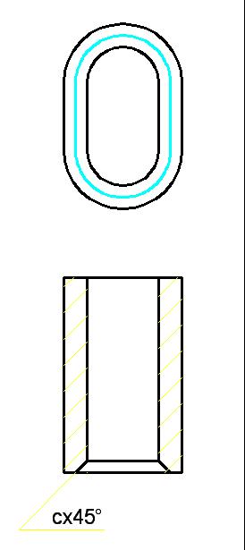

发表于 2008-10-12 09:41:20 | 显示全部楼层 |阅读模式 来自: 中国浙江杭州
现在有一批不同规格椭圆形的管子需要将内孔倒角,批量中等,5 b" A) e& R' b2 r. P# G4 g
我想过用来 铣、磨、 冲三种方案;但是 铣和磨 的话太慢太费时间,冲 就属于挤压变形了,会造成其他部分的变形,: c9 V$ s) H4 M% H5 u& o
不知道各位有没有比较好的加工方法,请不吝赐教啊!!!!

 楼主| 发表于 2008-10-13 15:48:31 | 显示全部楼层 来自: 中国浙江杭州
椭圆管尺寸范围(内孔长x内孔宽x壁厚)是  最大的规格是31X16.2X6.5,最小的是13.3x7.2x2.4;
, z- y( i/ J9 m' E0 ]& F& o2 ?; w, U/ Z: y4 h
倒角要求不算很严,用电动打磨机太慢了,磨头很容易磨损;8 f5 z2 }2 s9 o9 w! m$ h

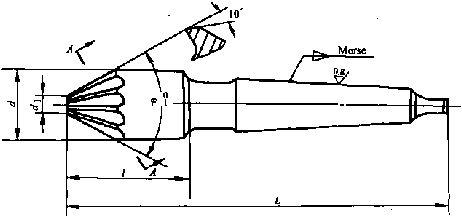

发表于 2008-10-16 09:31:11 | 显示全部楼层 来自: 中国山西太原
选用合适规格的90°锥面锪钻或90°单角铣刀,在铣床上从长圆管内侧一端进刀走至另一端即成,效率较高。8 T1 Q8 O' d4 [6 N7 M+ x

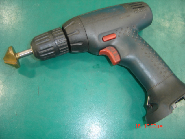

发表于 2008-10-16 15:09:40 | 显示全部楼层 来自: LAN
还是用手工的吧,可能比较快,上图给你参考下

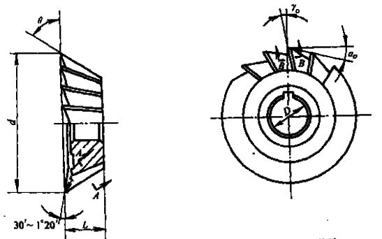

发表于 2008-10-18 08:20:30 | 显示全部楼层 来自: 中国北京
最快就是用成型铣了.没有别的办法.

发表于 2008-10-18 12:23:50 | 显示全部楼层 来自: 中国江苏常州
最好采用成型刀铣,或者楼主考虑用圆管,倒角后压扁。

发表于 2008-10-22 15:13:22 | 显示全部楼层 来自: 中国福建厦门
建议楼主用台钻(短料)或仪表车床(长料)加工。1、将倒角刀(11楼电钻上的)夹持在主轴上,2、下座做仿形靠模板(铣一条与管外形一致的槽)3、做一夹具板将管夹持隹后放在下座上沿轨迹槽滑动加工。
