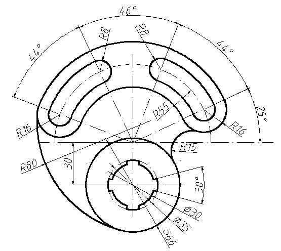

[练习题] 基础综合练习13
发表于 2008-10-11 13:08:44 | 显示全部楼层 |阅读模式 来自: 中国台湾

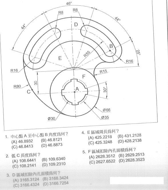

基础综合练习13! ?0 }5 P4 e7 v) e8 t; B. L6 W
這一題再請有興趣練習的同好們練練看
: z' t9 P( G6 g+ s' F" @
) R5 @7 R3 Z7 D: _% ^: V[ 本帖最后由 muhdi 于 2008-10-12 11:12 编辑 ]

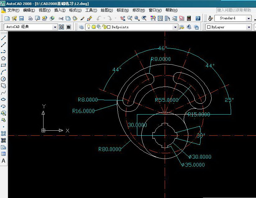

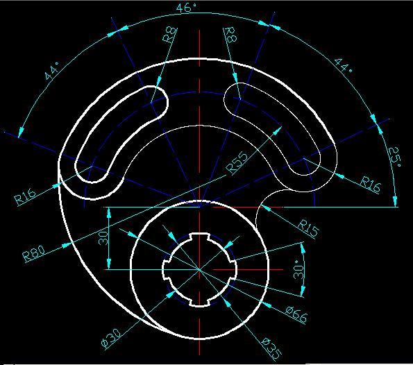

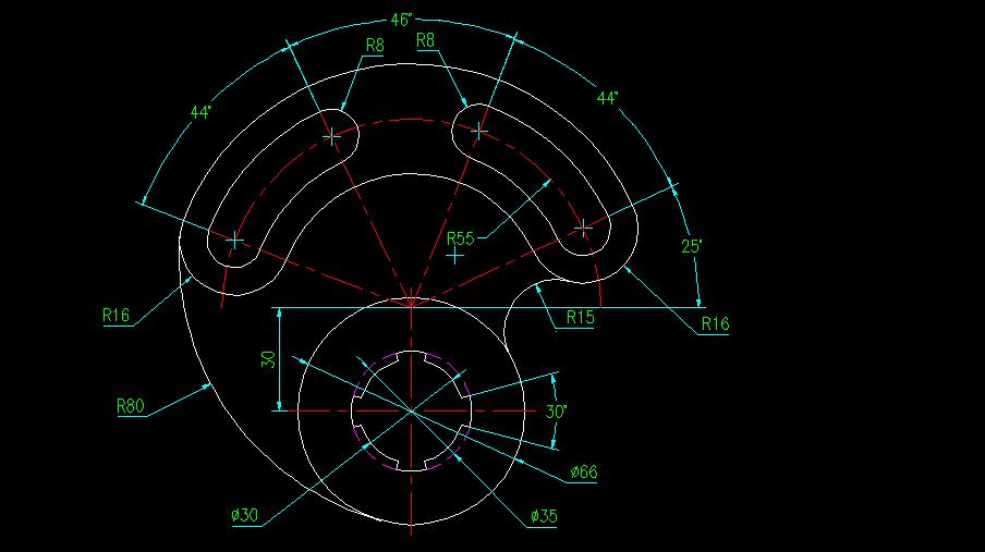

发表于 2008-10-11 14:00:40 | 显示全部楼层 来自: 中国广东韶关

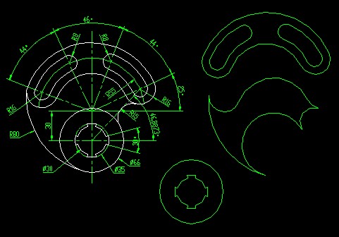

12.jpg ) `8 c/ N/ Y3 ~* X
5 B* {/ z6 D; @( d2 r& g" N
交作业啦。。# B5 s( [( ]; E+ R
, Z6 I5 k$ Y8 f: C; k标注还是很乱。
2005llnn + 5 很好

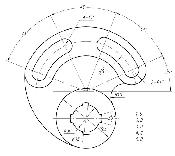

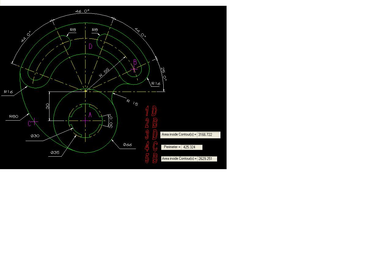

发表于 2008-10-12 02:32:56 | 显示全部楼层 来自: 中国台湾
(1).D     (2).B     (3).D     (4).C     (5).B
参与人数 1三维币 +10 收起 理由
2005llnn + 10 很好

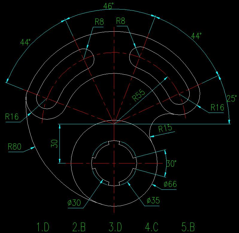

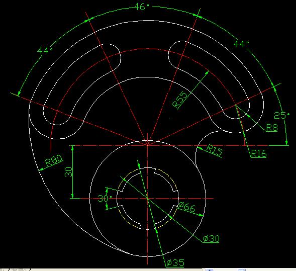

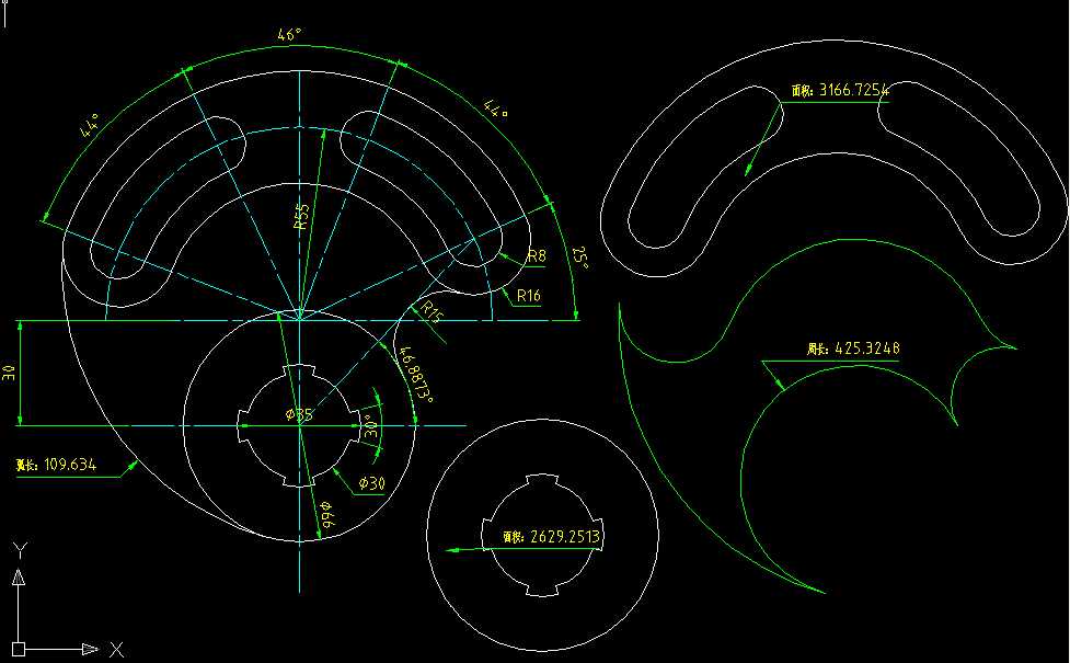

发表于 2008-10-12 16:58:54 | 显示全部楼层 来自: 中国福建莆田

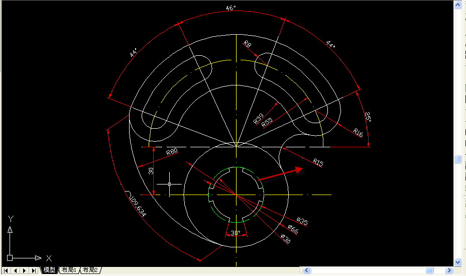

跟着来练习
! q: M& ?) w- R; K5 c 截图03.jpg
参与人数 1三维币 +8 收起 理由
2005llnn + 8 鼓励,有点小错误

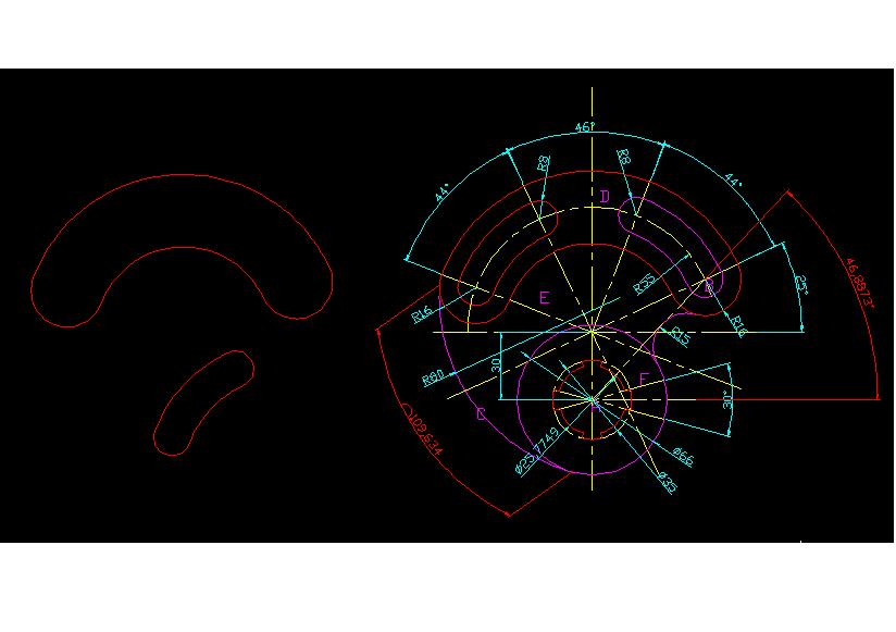

发表于 2008-10-12 20:23:40 | 显示全部楼层 来自: 中国河北廊坊
练习了!   应该还可以吧!
参与人数 1三维币 +10 收起 理由
2005llnn + 10 很好

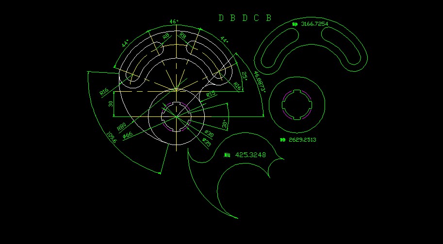

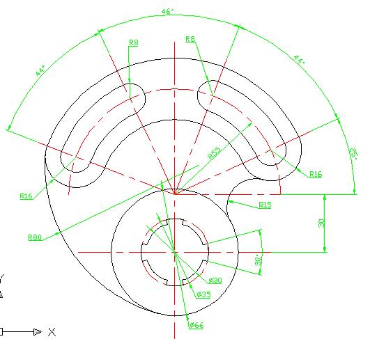

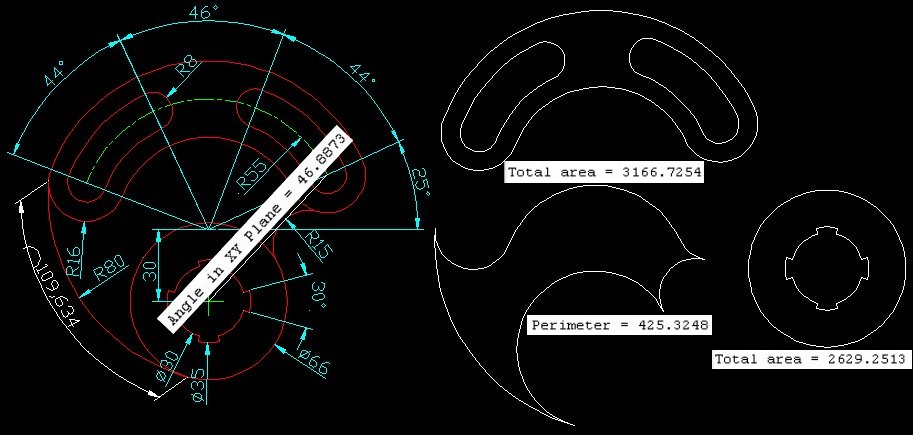

发表于 2008-10-15 20:23:10 | 显示全部楼层 来自: 中国河南焦作

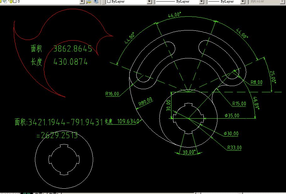

参与人数 1三维币 +10 收起 理由
2005llnn + 10 很好

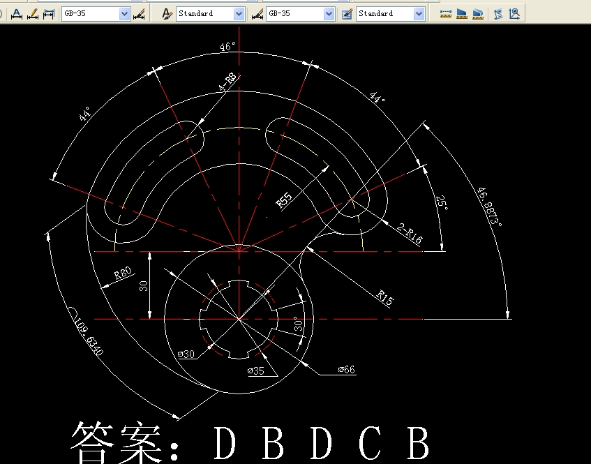

发表于 2008-10-16 21:18:11 | 显示全部楼层 来自: 中国广东广州
打好基础....
- @" b! m# E) h3 ^0 x* G2 ^ D   B   D   C   B
基础13.dwg
62.46 KB, 下载次数: 9
参与人数 1三维币 +10 收起 理由
2005llnn + 10 很好

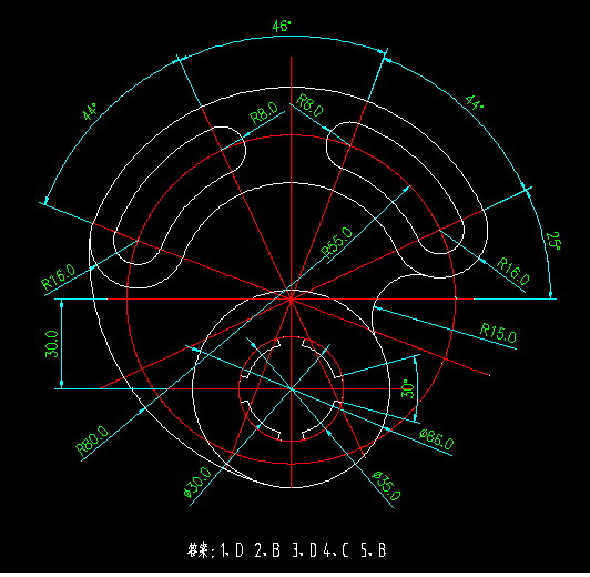

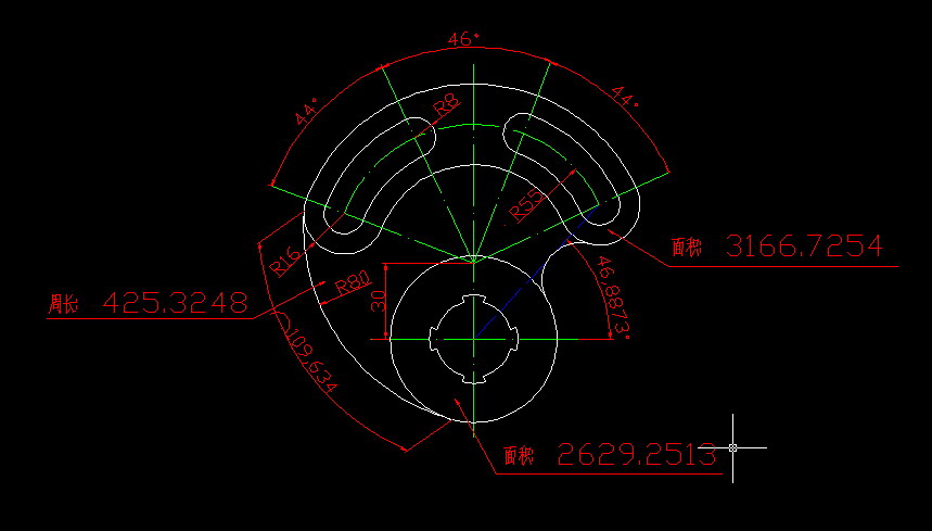

发表于 2008-11-13 00:38:56 | 显示全部楼层 来自: 马来西亚

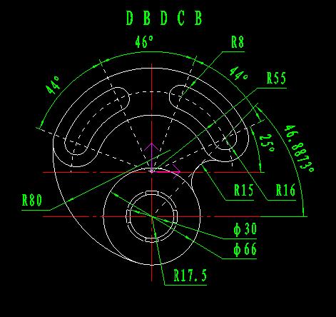

练习!, x9 w* S% s. k
参与人数 1三维币 +10 收起 理由
2005llnn + 10 很好

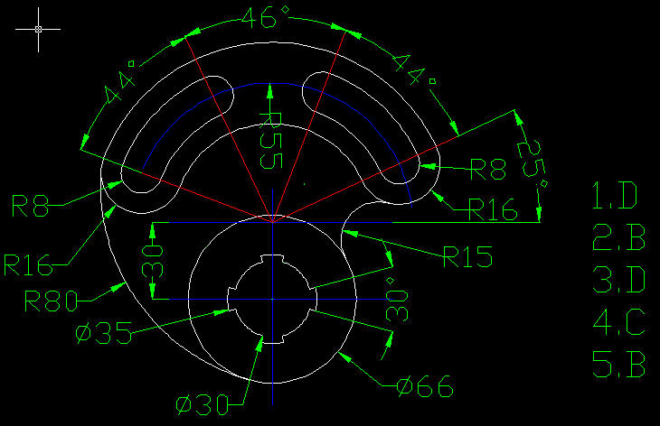

发表于 2008-11-28 12:46:05 | 显示全部楼层 来自: 中国安徽蚌埠

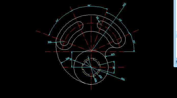

1.(D)     2.(B)     3.(D)      4.(C)       5.(B)
参与人数 1三维币 +10 收起 理由
2005llnn + 10 很好
