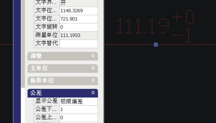

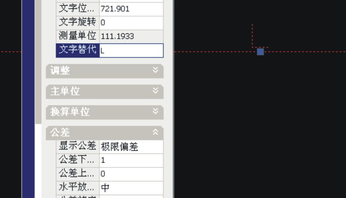

我在做图的时候遇到这样一个问题,在默认的尺寸下可以显示公差,但替换文字时公差不显示了,见图,应怎样才在L后面显示呢?谢谢帮助0 L2 N9 z7 j+ v# @

<>\H0.6X\S+上公差^-下公差
: b3 A& S5 M. w: S: g解释如下:! O( F' ], L! ~( T- _
<> 表示原来数据不变,你也可以更改;
+ m' d4 E2 G. Q1 h8 R0 ^" r3 G\H0.6X\表示公差高度为原来字体高度的0.6倍;9 e. j9 D6 r2 P7 p' v2 T+ v
S+上公差^-下公差;相当于重叠!公差根据自己要求填写1 v4 P3 x, D% |2 \. M5 ^
试试吧!很好!的

谢谢您的帮助,原来这么容易,不过要注意字母要大写,小写不行。
