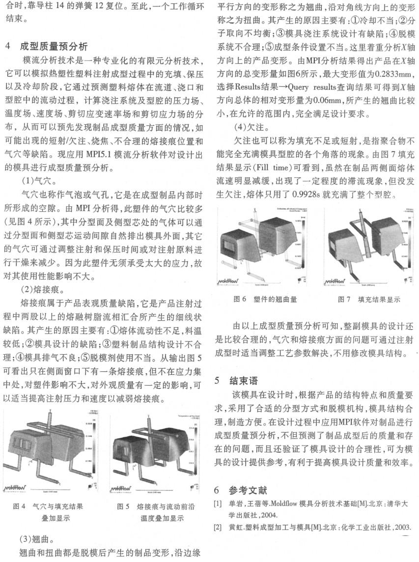

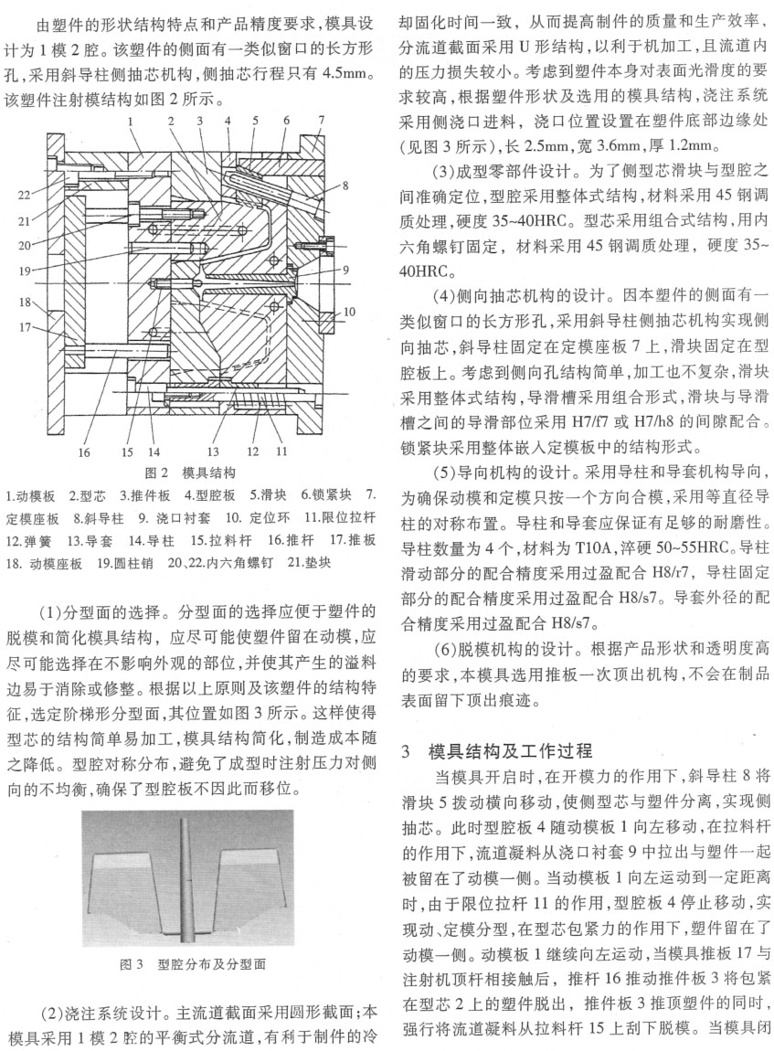

【摘要】介绍了摩托车尾灯罩的结构和注射工艺,阐述了生产摩托车尾灯罩的注射模结构与, q4 T# R* G. Z& h
工作过程。应用MPI模流分析软件对摩托车尾灯罩注射模进行了流动填充模拟分析,得出了* ]0 K! C$ d; q, C( K5 Q
制品成型后在气穴、熔接痕、翘曲和欠注等方面的情况,对制品的成型质量做出了预分析,以
0 Y5 K2 v3 P6 ?$ J+ o' H2 U6 t提高模具设计的质量和效率。
, _; `4 x7 [6 U+ {, E. ~* Z关键词:摩托车尾灯罩;注射模;成型质量;MPI3 X- a" W+ ]% B6 @! V+ h

    图1所示塑件为某型号摩托车尾灯罩,材料为
+ H. i! _( S; f: J6 fPS204,,该零件的尺寸精度为4级,属于一般精度等
3 F) O* K+ D9 a, D: L3 k. V级。产品表面要求光滑,且透明度要求高,所用材料, {3 G! ]; E4 g
PS204为热塑性材料,透明度达90%以上,密度为+ G$ r' j7 t3 K( S, K1 Z
1.05g/cm。,熔化温度为150~180~C,热分解温度为
: h, a6 Z# [+ ~300~C。零件外形尺寸为90mmx75mmx75mm,壁厚均
; M- P( Y- x1 @8 v: E4 g+ ?+ }匀,平均厚度2ram。零件总体形状为锥形壳体,在侧面
$ W7 I/ z! ^# s. X2 L1 s有一类似窗口的长方形孔,因此,模具设计时必须设( Y$ J" g0 ~& o; Y! v6 {
置侧向分型抽芯机构。6 _7 n& b$ b5 d# b: @- g" z
