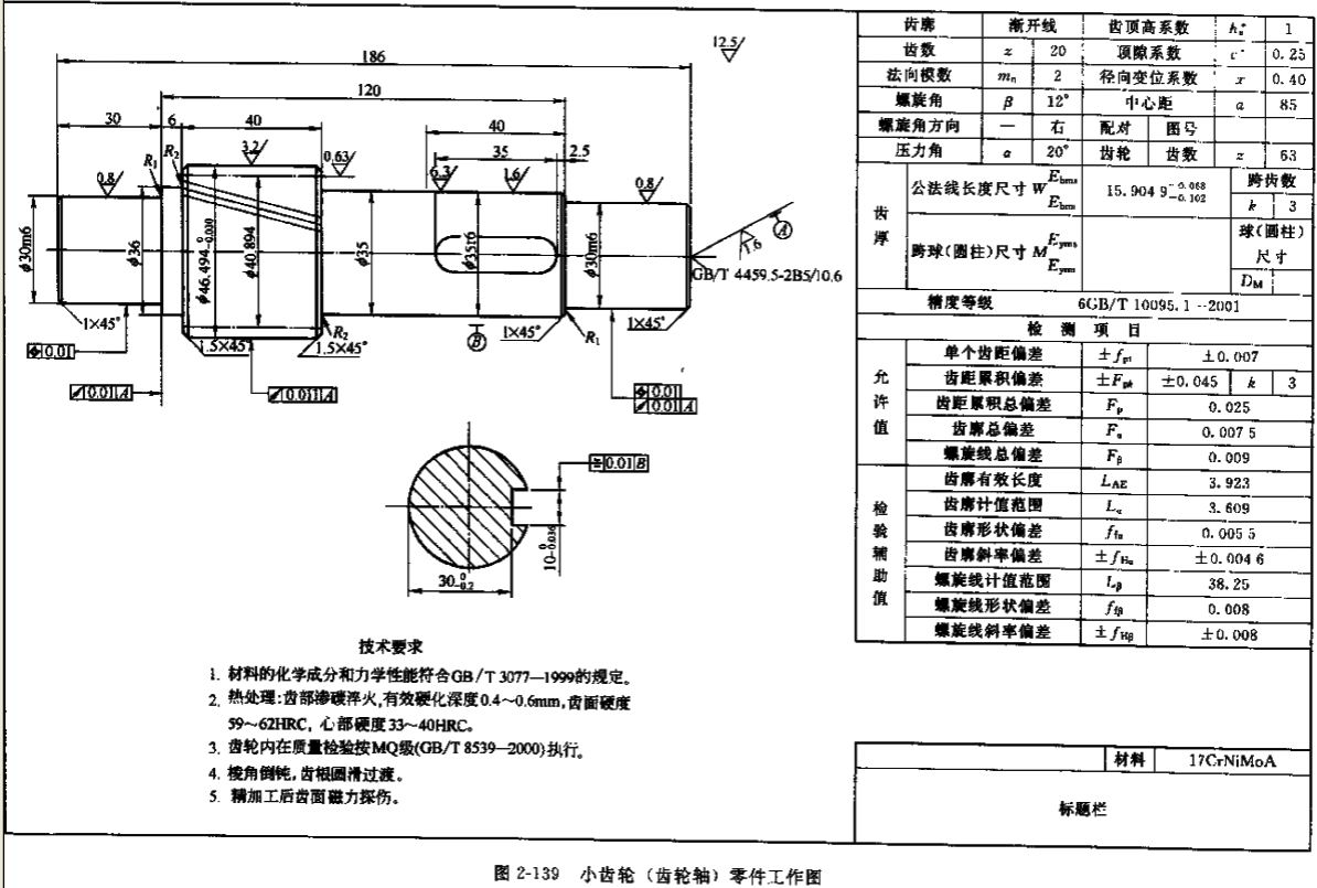

这里给楼主发一个圆柱斜齿轮的工作图,具有代表性,如果是圆柱直齿轮,只需将螺旋角 β=0°、取消法面模数就行了。

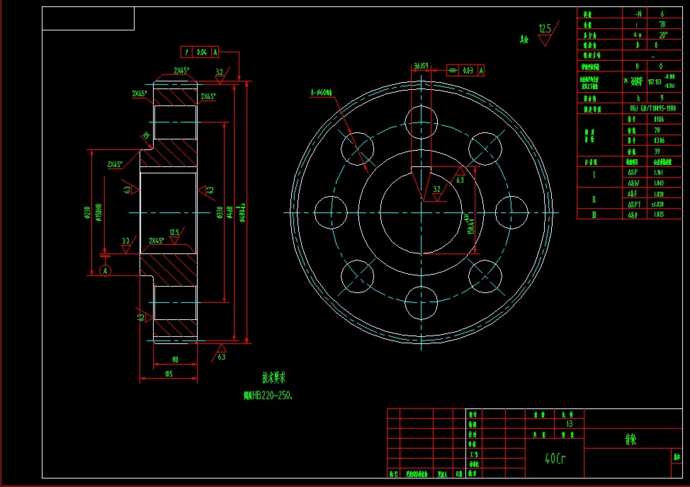

标准齿轮图纸
