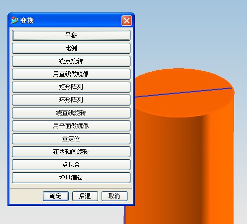

在Proe里面,可以对特征编组,然后复制,在选择性粘贴里面有一个“对副本应用移动/旋转变换”的命令,这个命令可以创建一个移动+变换联动的结果。这对于做齿轮范成过程很有用!3 P1 u" \% v% {. K$ S! h2 j& f
请问在UG中有这种操作吗?如果实现的?

4.0的话“变换”里有个“重定位”可以做到。
5 p8 |5 f9 ^  _6 G" G5 [, w2 y6.0的有更先进的方法,还有待研究!

楼上说的怎么移动啊,我试了半天也不动啊。请指点啊。谢了先。

就是这个命令!

但是不正确,移动和旋转不能同时进行就不能实现!

楼主的问题解决了吗?我也遇到相同的问题了。

用重定位,是可以同时移动和旋转的。
