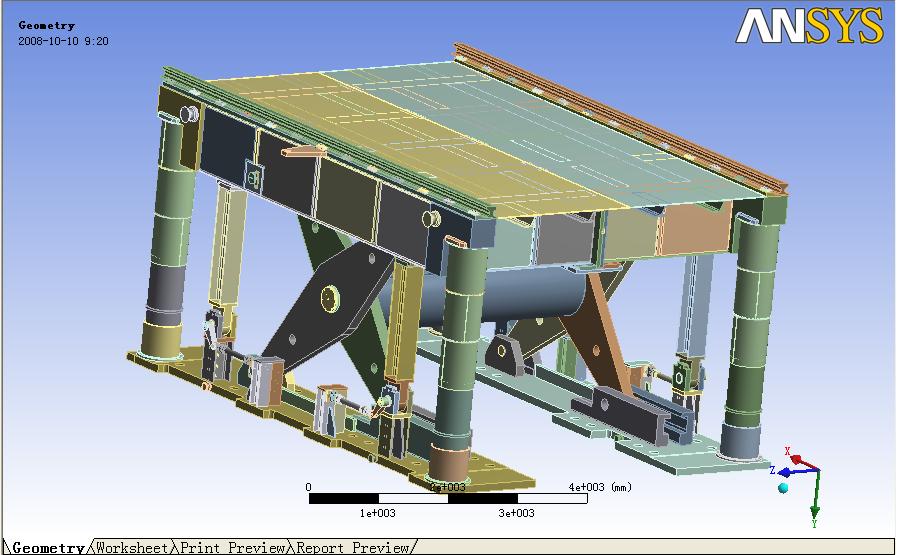

发表于 2008-10-10 10:35:11 | 显示全部楼层 |阅读模式 来自: 中国湖北武汉
平台上升的过程中仅由角上的四个液压缸驱动,理论上液压缸压强都相同,但实际上四个液压缸上升有快有慢,中间的叉形臂在这种情况下既起导向作用又起平衡平台的作用。液压缸为单作用多级液压缸,液压缸支撑的平台及重物大概有500吨,中间的叉形臂的应力强度。模型由inventor导入,图上为上升的极限位置  J8 t8 m1 B" R$ p- X9 n1 L( G1 D
望各位高手指点迷津
