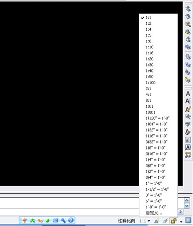

# \$ e6 k" O& n7 \  N) c8 V1 `请问窗口坐下方的注释比例是什么意思?前面我知道怎么做了,可是打印的时候,需要设置打印比例吗,怎么设置?还有打印区域一般怎么选择?
发表于 2008-10-10 10:09:46 | 显示全部楼层 来自: 中国上海
哪个窗口的注释比例,你截个图来看看

发表于 2008-10-10 10:24:46 | 显示全部楼层 来自: 中国河北衡水
发表于 2008-10-10 10:25:19 | 显示全部楼层 来自: 中国上海
你CAD的什么版本,我的没有

 楼主| 发表于 2008-10-10 15:21:04 | 显示全部楼层 来自: 中国山东东营
回复 15# alan03 的帖子
我的是刚下的2008,提示打印比例要和注释比例一致。
发表于 2008-10-10 15:56:01 | 显示全部楼层 来自: 中国四川成都
这是2008以上的版本才有的新功能。所谓注释比例,就是当你以1:1来设计模板和绘图的时候,为了避免手动按绘图比例修改线型比例、文字和标注样式而设计出来的。这样,绘图时以1:1的比例画图,你想以什么样的比例出图,只要选所中需要的注释性比例,所有注释性的设置:块、文字、标注和填充等,都会以此比例自动缩放。与全局比例不同的是,当某些人习惯在一个模型空间中画数幅不同比例的图时,不会因为修改注释比例而刷新所有标注,它是可以分阶段控制的,前提是你把第二个注释性图标点成灰色,使其在比例更改时不自动添加。这是一个比全局比例更人性化的功能。而这个注释性的比例列表是可以用scalelistedit自已修改的。% l3 [  h3 A3 @1 ?. q
