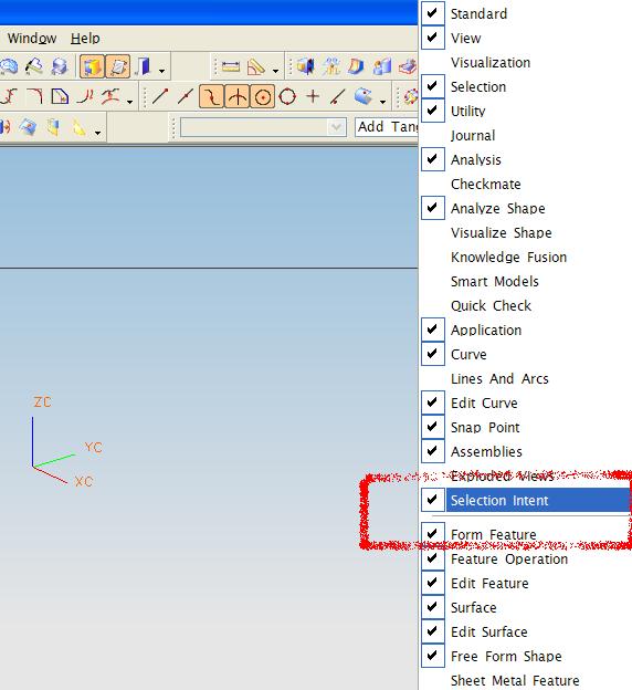

[已解决] 在UG中绘制完草图后总出现这个图标怎么去掉?

发表于 2008-10-9 22:25:06 | 显示全部楼层 来自: 中国浙江温州
你这个是UG什么版本的?
发表于 2008-10-9 23:53:56 | 显示全部楼层 来自: 中国江苏无锡
SHINE
你用的是NX4.0 的版本,我的4.0让我给删了,因为我有了5.0,在3.0里面是这样弄的,我给你一张图,你就知道了,4.0我用过,但是没太注意这个,相信应该差别不是太大
发表于 2008-10-10 06:36:37 | 显示全部楼层 来自: 中国山西朔州
你这个应该是在拉伸里再作的草绘吧。“选择意图”是出现在拉伸中的,它的作用是让你选择需要拉伸的曲线的,你最好不要把它删除掉,要不然到你需要的时候就找不到了。
7 m8 s! G; i9 d& {0 r0 `另外,直接画草绘的时候是不会出现“选择意图”图框的。# \1 o8 c8 N) s0 k
我们在作拉伸时,一种是在拉伸中作草绘,然后再进行拉伸;另一种是先在草绘中或在建模中作出要拉伸的曲线,然后再拉伸。在后一种情况下就要用到“选择意图”了。" e1 ?) ^/ `% H  C( I4 _3 |& ?
最后要讲的是,在其它一些特征中也需要用到“选择意图”。
