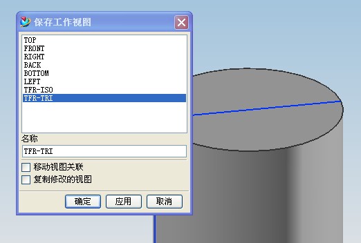

发表于 2008-10-11 11:34:37 | 显示全部楼层 来自: 中国山东潍坊
我想你大概是想在用固定的视图来表现你的视图,在导出或者制图的时候用到。这个简单,你只要把部件旋转到你想要的角度,然后另存为视图,给个名字保存就好了!
