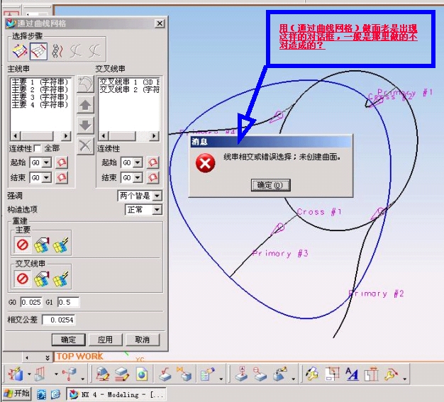

做曲面的时候老是出现出错的对话框(如图),有的时候重新做一遍又好了,老是找不到出错的原因,知道的网友请帮忙解答!谢谢!

点的方向不对也会做不出的,你把那个图贴出来我看看

朋友最好上传原文件 ,这样会好帮你一些。

你在选曲线时主线串和交叉线串相交了。

选择曲线时候用单个曲线,一条一条选,不要相切曲线功能

交叉线串最好不要用封闭的。
