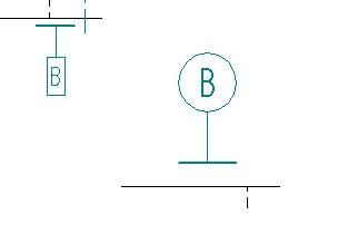

我的基准框有的是圆的,有的是方的,见附图,这在哪里设置呀?谢谢

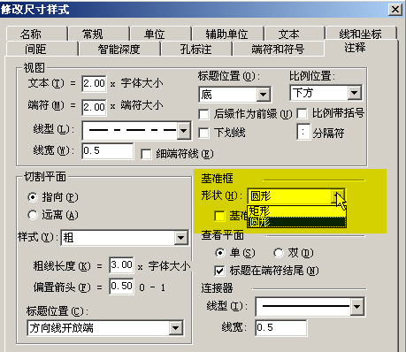

工程图环境下的样式-选项,

谢谢你,我知道会在样式里,可找了好久也没找到,谢谢啦
