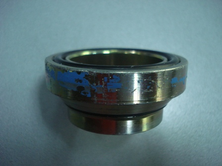

谁用过这种接头,叫什么,有它的样本吗?多谢!

多发几张图,不同角度的。一张看不清楚。

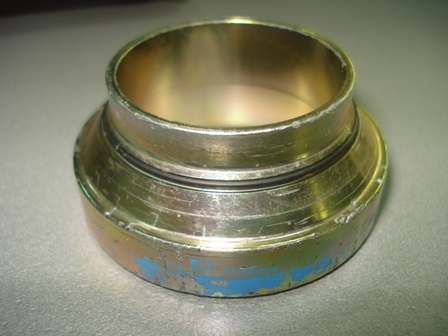

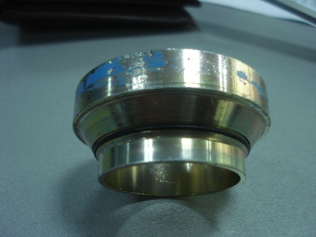

 楼主| 发表于 2008-10-9 16:28:24 | 显示全部楼层 来自: 中国天津
再发两张,能看清了吗?
发表于 2008-10-9 16:36:40 | 显示全部楼层 来自: 中国北京
这个不是国标的,也不是国产的,
: l& E+ J# q8 A. ^# ?& d1 F7 V1 ~' P* m0 s, k9 m2 |7 X& ^1 q
能不能找同批次的接头,其它类型的,弄照片上来看看!
发表于 2008-10-9 23:28:15 | 显示全部楼层 来自: 中国广东广州
有装配图吗?
发表于 2008-10-10 08:51:03 | 显示全部楼层 来自: 中国河北沧州
这个是法兰式接头里的锥密封,英文叫做insert cones,你可以查查GS公司的样本,里面肯定有。
 楼主| 发表于 2008-10-10 09:44:40 | 显示全部楼层 来自: 中国天津
已经解决,非常感谢!!
 楼主| 发表于 2008-10-10 10:11:31 | 显示全部楼层 来自: 中国天津
楼上,再请教个问题,为什么GS样本里的bonded seal 尺寸比我有的其他样本小一半,谢谢!
