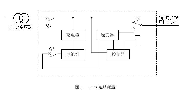

我用一台25KW变压器,带载20KW以下没问题,20KW以上负载就加不上去了,波形也不正常面且噪音比较大,这台变压器用开EPS电源上,请问变压器是不是饱和了?

- y- }& a0 l/ l( M, J# u- n5 m你对问题描述的并不是很清楚,比如,变压器所带负载都属什么类型?“.....变压器用开EPS电源上”,则更让人不知所云,是说用于应急电源吗?* M  a' r: m7 R, K
这里只想指出一点,即:变压器的额定功率单位应为VA或kVA。如果输出线路上所带负载的总功率因数cosφ不大于0.8,则总负载亦不能大于20kW。
 楼主| 发表于 2008-10-9 15:35:33 | 显示全部楼层 来自: 中国江苏无锡
用在EPS电源中,变压器的输出端直接负载,我测试时的负载是纯阻性负载
发表于 2008-10-9 22:07:24 | 显示全部楼层 来自: 中国黑龙江哈尔滨
下图为EPS电路配置简图。电源由25kVA变压器供电,输出接20kW电阻性负载。在交流电源正常的情况下,变压器不仅要向20kW的电阻性负载供电,也还需要向EPS提供一定的能量,特别是在EPS中的电池需要充电的状态下,变压器的输出就不仅仅是20kW的阻性负载。考虑到EPS充电状态下的功率因数,这时的变压器视在功率则很可能超过、甚至大大超过其额定功率。

自身的消耗部分也要算进去吧
