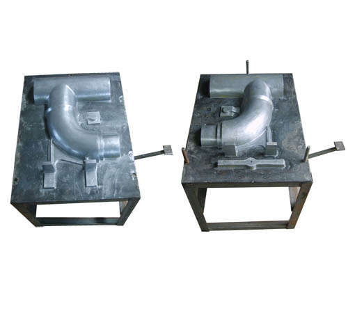

各位大侠,有没有哪家铸造厂用过简易的漏模机呀? 我现在关心的是,它的通用性怎么样?比方说我做一个Ф40的产品用一套模具,如果现在想改做Ф80的呢?有没有哪样东西可以通用啊?底板啊,砂箱啊……我的意思是尽量降低模具的成本!因为我们会有几百种类似的产品,主要差别就是外径不同。* @7 A8 ~. x$ v. j
请问有没有什么好的经验或者建议呀?

发表于 2008-10-9 13:27:28 | 显示全部楼层 来自: 中国重庆
要换模板 ,产品不一样漏模孔不一样,能将你的杠杆式漏模机模板下面的照片,和你的木脱箱分解的照片传上来吗

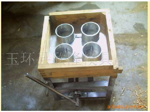

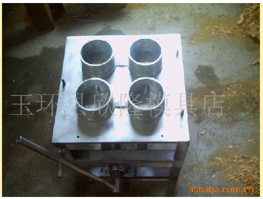

 楼主| 发表于 2008-10-9 14:07:19 | 显示全部楼层 来自: 中国江苏常州
原帖由 xuwu531 于 2008-10-9 13:27 发表 http://www.3dportal.cn/discuz/images/common/back.gif8 o% {- L" w; q. ?5 C* \/ ?, C
- S( v: |& }( O: P) c9 Z) B+ k谢谢,我这几张照片是从网站上找来的,我只能知道它的原理,我目前还没办法上传其他图片,等我什么时候有机会去铸造厂了再看看吧。4 U" X$ S( s7 U; I# \" K* F9 N3 b
我现在的想法是:能不能使用同样的漏模孔呢?我在模具上做文章,可以吗?
发表于 2008-10-9 14:41:16 | 显示全部楼层 来自: 中国广东梅州
你可以将低板上的漏模孔按最大尺寸做,再做可更换的套。& H$ o& N- L5 t' u" u
但你图上的内孔为何同模具一起漏下去了?中间的砂能脱出来吗?
 楼主| 发表于 2008-10-9 14:54:12 | 显示全部楼层 来自: 中国江苏常州
回复 4# gxf62 的帖子
这个是我在网上随便找的个漏模机,会不会这家铸造厂是用树脂砂?
发表于 2008-10-9 16:58:05 | 显示全部楼层 来自: 中国江苏苏州
下面的起摸机构可以通用,模具和托模板不能通用。原理是利用顶杆固定托模板,利用模具的重力
! E1 D- p( _7 j( w$ U8 k下移达到起模效果。利用杠杆原理和齿轮齿条传动
" S% G% U! v% P9 v) b- `& |使模具恢复造型状态。

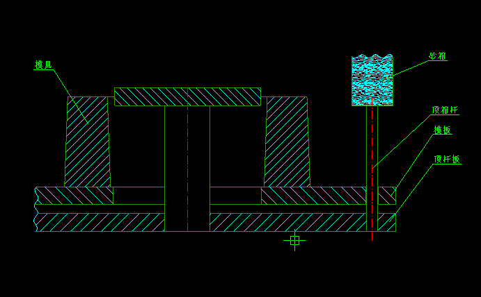

终于还让我搜到了个 顶箱机 原理应该也是差不多的。正转反转……
发表于 2008-10-9 20:47:33 | 显示全部楼层 来自: 中国江苏无锡
原帖由 gowhere 于 2008-10-9 20:12 发表 http://www.3dportal.cn/discuz/images/common/back.gif1 d9 a7 Z2 ?6 r# G, K& y$ U, T
+ L+ L: M7 `$ Q$ x, {* C6 s8 v
现在一些小单位用脚踏模的比较多,也就是你这个顶箱机。  P9 Q4 y* e5 [& d
针对你主题提个建议,还是用脚踏模,尺寸相近的产品,比如内经为50、60、70的产品你可以将产品中心部位直径45范围底板搞成活的,顶箱时一起顶起可以保证中间砂胎顺利起模,外园面只要斜度放合适了用顶箱没有问题。还是画个示意图! @1 k1 [* ]4 O1 K
发表于 2008-10-9 20:52:49 | 显示全部楼层 来自: 中国河北保定
基本上和你画的差不多。就是这个意思。
 楼主| 发表于 2008-10-9 22:13:03 | 显示全部楼层 来自: 中国广东汕头
回复 12# muran.nan 的帖子
非常感谢!中间的活块的顶面是不是要和砂箱的底面平齐啊?
发表于 2008-10-9 22:23:47 | 显示全部楼层 来自: 中国江苏无锡
原帖由 gowhere 于 2008-10-9 22:13 发表 http://www.3dportal.cn/discuz/images/common/back.gif
- O" I  m% E) k; S1 H非常感谢!中间的活块的顶面是不是要和砂箱的底面平齐啊?
) j8 p) b8 |" `& t. n+ P, l4 Q( f
只能比底面高不能低,一般高出0.5-1mm即可
 楼主| 发表于 2008-10-9 22:27:02 | 显示全部楼层 来自: 中国广东汕头
回复 15# muran.nan 的帖子
哦~了解!谢谢指点!
