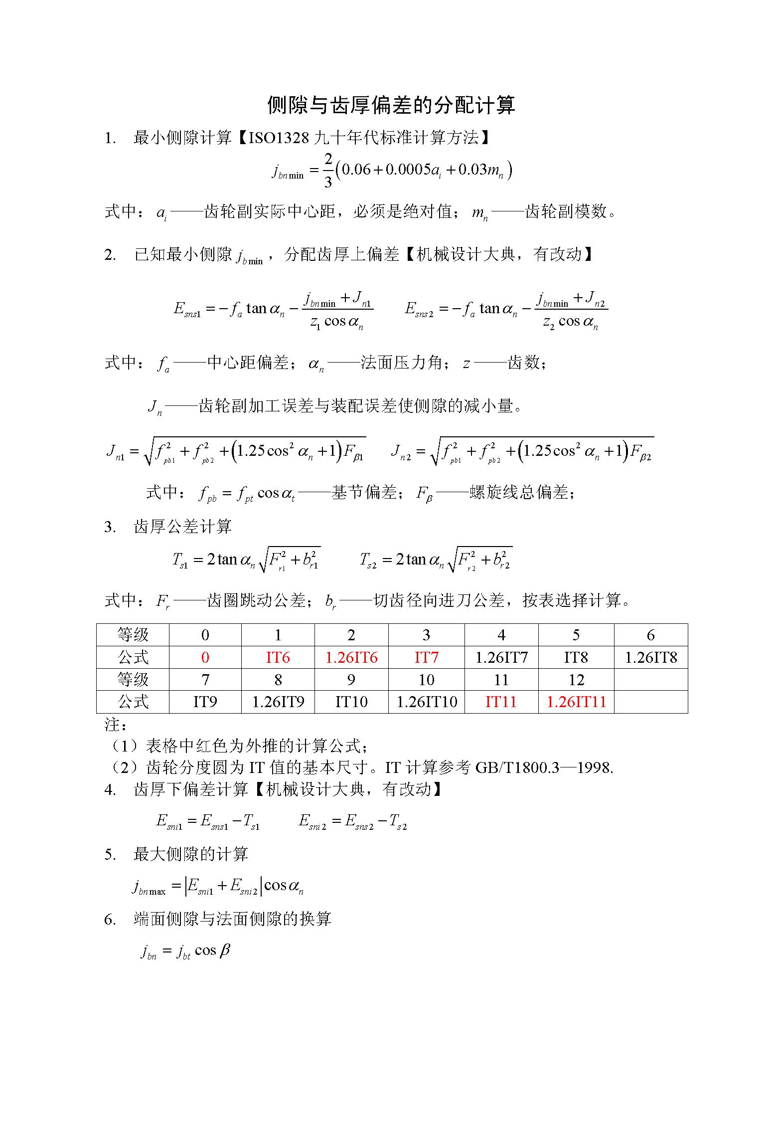

[讨论] 关于金属齿轮侧隙与齿厚偏差分配的计算方法问题
发表于 2008-10-9 11:29:09 | 显示全部楼层 |阅读模式 来自: 中国广东深圳
图片是相关的计算公式,是根据相关资料整理的,请高手们指点一下,看看有什么错误。我想知道这样分配有什么问题,然后再考虑怎么应用到塑料齿轮的偏差计算上。
