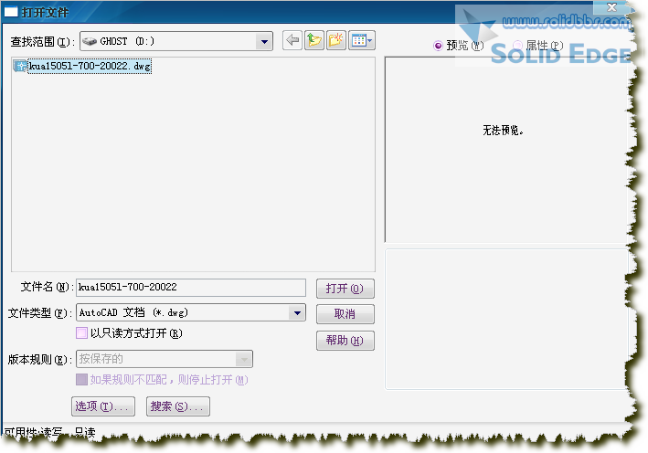

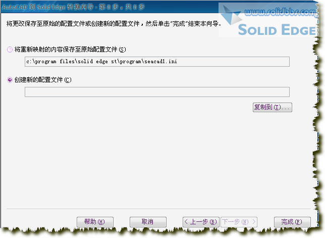

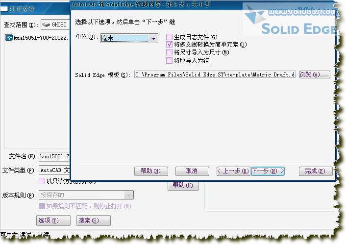

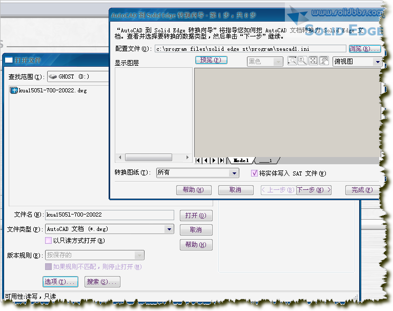

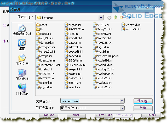

1.png & M; d7 b  J6 p$ U8 Y) H( n  P0 \2 t
  w8 D+ I7 Z) U 3.png " U1 \$ ]; L. L( m) W3 J: y
1 i+ s# A" E( n- c& H! D点中创建新的配置文件,然后点复制到 然后把保存的文件名 后面加个数字1就可以了,当然其他字符也可以就是跟原来的文件名不同就行,我改的是seacad1.ini

发表于 2008-10-9 11:45:05 | 显示全部楼层 来自: 中国天津
第三张图片的那个毫米是关键!

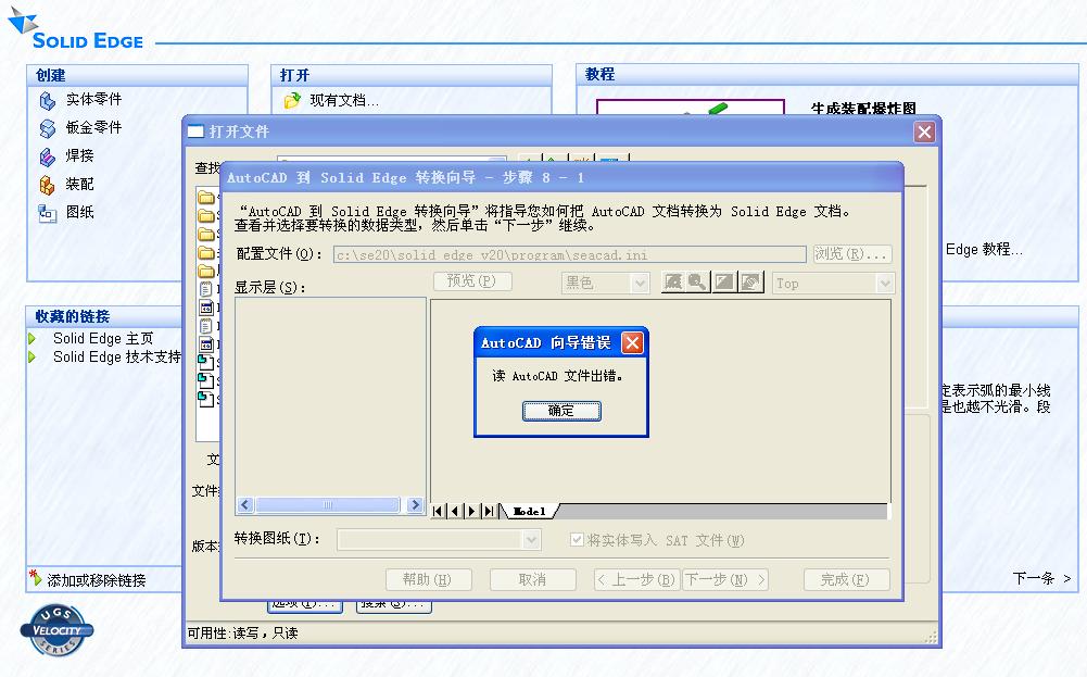

 楼主| 发表于 2008-10-9 12:15:05 | 显示全部楼层 来自: 中国上海
我照着做了,可是我一点选项就报错
发表于 2008-10-9 12:16:32 | 显示全部楼层 来自: 中国天津
很简单你没有打补丁伙计~我看不出来你是什么版本,但是需要打update最新的就不会有这个了,如果不想打补丁还不出现这个就不要把dwg放在桌面,你可以放在c盘根目录下,目的是没有中文路径!% t4 E8 t  y1 y) A
' n+ _: d! C. c, D. D9 e
去这里下载最新的补丁update    http://www.solid-edge.com.tw/    点击左边的档案下载,19下19的最新的,20下20最新的!
; ^- n: X$ W; P! M1 a! t4 W4 Q, P+ Q2 y/ K) `6 |+ }9 j
[ 本帖最后由 tjdai521 于 2008-10-9 12:17 编辑 ]
