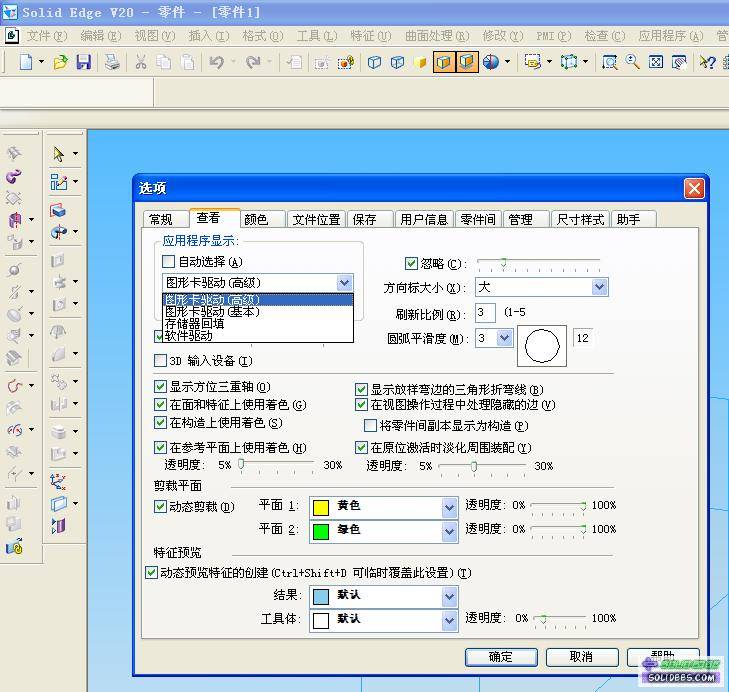

在办公室里用台式机绘图时,按鼠标中键旋转实体,可是随时显示实体位置,可是在家中用笔记本时,按鼠标中键旋转时,实体不动,松开中键后,实体一下子显示旋转后的样子,请教一下是鼠标的原因还是电脑的原因?
发表于 2008-10-8 08:48:04 | 显示全部楼层 来自: 中国天津
其实是你的显卡的问题,显示问题!说白了你的笔记本显卡不如台式机的!
发表于 2008-10-8 09:01:16 | 显示全部楼层 来自: 中国山东济南
估计是集成显卡
 楼主| 发表于 2008-10-8 10:51:57 | 显示全部楼层 来自: 中国山东济南
谢谢大家的解答
那没办法解决了吗?用着实在别扭啊 ;)
发表于 2008-10-8 11:18:48 | 显示全部楼层 来自: 中国山东济南
可能只有换一台本本啦
发表于 2008-10-8 12:37:30 | 显示全部楼层 来自: 中国天津
可以在工具-选项-查看里修改。集成显卡最好将设置修改为“软件驱动”,对于你的问题你可以按下图逐个试验然后重启SE以观察效果。
