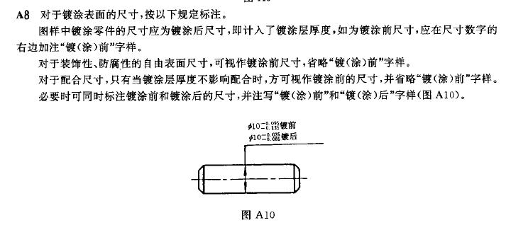

发表于 2008-10-7 21:32:36 | 显示全部楼层 来自: 中国上海
请参考GB/T16675.2-1996《 技术制图 简化表示法 第2部分:尺寸注法》的最后一页的A8条,并特别注意这句话:/ q6 V) J1 B5 I/ i- L* U
, }2 c9 \' W$ D- e对于装饰性、防腐性的自由表面尺寸,可视作镀涂前尺寸,省略“镀(涂)前”字样。8 F4 s( s" f. ]# G. j( d" s
% R. [# D9 n7 j% D
以前一直没有注意这个问题,因为理所当然的认为标注的尺寸不包含涂的油漆的。我们的图纸上标注技术要求有关涂漆的内容时一般就是说“加工完毕外表面涂××漆”,“调试后外表面涂××漆”,与加工过程无关的,图纸上的尺寸均不包含涂漆层厚度。# ]4 v: G, }$ O8 o5 t' c
