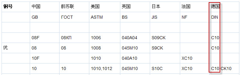

请问SINT C10是什么材料?请高手指点迷津,谢谢!
发表于 2008-10-7 21:09:36 | 显示全部楼层 来自: 中国辽宁沈阳
我想应该是这种材料,相当于国内的优质碳素钢
 楼主| 发表于 2008-10-8 11:20:43 | 显示全部楼层 来自: 中国江苏南京
那个前缀SINT是什么意思,是不是什么特殊商标吗?
发表于 2009-8-5 10:00:26 | 显示全部楼层 来自: 中国江苏常州
回复 3# lopv 的帖子
Sint C10即Sint -C10是德国的粉末冶金金属材料.
' p4 t" W; P2 \. B' i8 Y化学成份:[DIN 30910-3 : 2004-11]:C% <= 0,3;Cu%: 1,0-5,0;Fe%: 92,7;others max: 2 %.3 Y3 q( v3 c* J# e, N
应用:该材料主要用于具有减摩特性的轴承和模压零件.4 p. M: {' X5 S9 l' @+ w( D
力学性能:室温20℃下Rp.0.2>=200MPa,Rm>=230MPa,硬度>=55HB.9 g2 h' }0 F" u$ W5 \1 M8 O4 i
物理性能:室温20℃下密度6.4-6.8g/cm3,空隙率12.5-17.5%,热膨胀系数12%,热传导率42W/m.K
