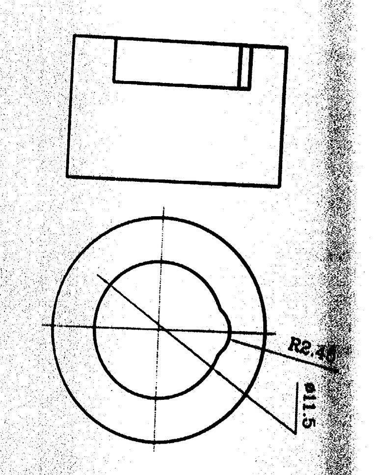

图示零件,在铣加工R2.45时,铣出来不直是斜的,有何好办法?* G& F' L/ r0 _  B+ g
圆弧.jpg ; ?+ q4 D) W+ m# h9 B

在立式铣床上,在工作台上用压板压住工件,用R2.45的立铣刀靠一下不就行了,怎么是斜的?

是在加工时让刀了,可做一芯具放入孔内再加工则应可,或将加工的顺序反过来:先做Ø4.9的小孔,后加工Ø11.5的大孔。

粗精加工走两刀,或者选用镗孔刀具

先用4.9的钻头钻孔,在用4.9平底钻头把孔钻平底,然后上车床加工11.5的孔.

孔没有标深度,按比例大概5mm左右吧?可以用5mm的中心钻当铣刀用,刚性比较mm的铣刀强一些,让刀会小些。

请注意楼主的孔是平底的,钻头可不成,要用铣刀

是让刀造成的.当直径长度比超过1:1.5刚行不好.
/ o0 Y* ]) ^+ N* ]- w5 O6 ~$ Q2楼的方法不错.# j, I; B) H0 Y0 U+ b  ]! T
补充点,采用硬质合金铣刀.将向心角给大点也会让你的工件斜度变小.当然到底时要横走段,洗平因向心角造成的包.
