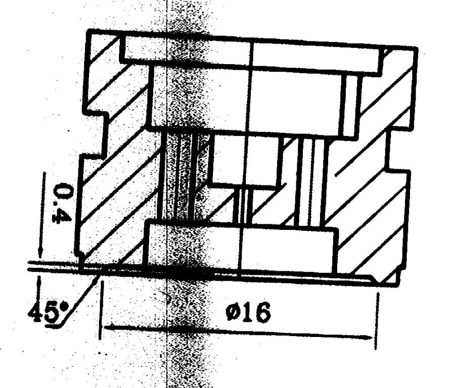

图示零件,用车床加工,是先加工φ15.2(15.2=16-2*0.8)再用成型刀倒角,还是直接用成型刀一次完成加工好?/ g3 [4 B0 A  d- g/ s1 U5 S) L
材料为316L不锈钢

直接倒角不就行了。
发表于 2008-10-7 19:26:35 | 显示全部楼层 来自: 中国黑龙江佳木斯
45度倒角刀靠一下就可以了.

发表于 2008-10-7 21:06:26 | 显示全部楼层 来自: 中国北京
根据师傅的经验,用45刀碰一下就可以

采用45端面车刀直接就可以加工完成。
发表于 2008-10-8 01:19:02 | 显示全部楼层 来自: 中国广西柳州
郁闷....16的尺寸是自由公差,没什么很高的精度,直接45度刀加工到位不完了吗?何必那么复杂?仔细分析一下各部分尺寸和工艺嘛....

据干过的人说,由于316L不锈钢难加工,若在仪表车上直接45度刀加工到位,很费刀,如果是铜件还可以。

直接加工比较好,45度刀拉一刀平面。
发表于 2008-10-8 13:20:12 | 显示全部楼层 来自: 中国湖北武汉
45度刀一刀拉到位,16尺寸没有精度要求,按GB1804m级允许正负0.2mm

劝你别用成型刀,大平面容易振纹

直接加工比较好,45度刀拉一刀平面。普车或仪表车都可以的.好像问题不是那么复杂.

用YG6四十五度刀片,装夹在刀台上用左右手配合就可以完成任务了
发表于 2008-10-10 14:32:35 | 显示全部楼层 来自: 中国
45度刀反转切削也可以
