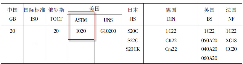

求助各位,<流体输送用无缝钢管>材质20#相当于ASME的什么材料?哪个标准?

20钢
* V9 [. c& v0 q+ u! a8 v统一数字代号U20252 % K  r* ]$ x0 J7 c
GB/T——20(国标)
" Q* Y6 V3 M9 a4 ^# d( ~: fISO——标准中无此钢代号(国际标准)
. t6 ?2 t3 {; S: G& L0 NГОСТ——————20(前苏联) 9 h; K  h4 o1 a4 P% p2 z
ASTM——1020(美国) - E; |+ u" x) O
JIS——S20C(日本) : @5 g2 E: K( k
DIN——C22(前联邦德国) 5 e9 U' R" p  R  d' D
BS——1C22(英国) # `* d2 z9 H% ^/ v3 [) w  m& ~# L
NF——C22(法国) - r# i7 I: n' ]0 c6 g
注:国内牌号中有些钢在ISO中无代号。

发表于 2008-10-7 18:49:57 | 显示全部楼层 来自: 中国辽宁沈阳
来个明了一点的,见下图
