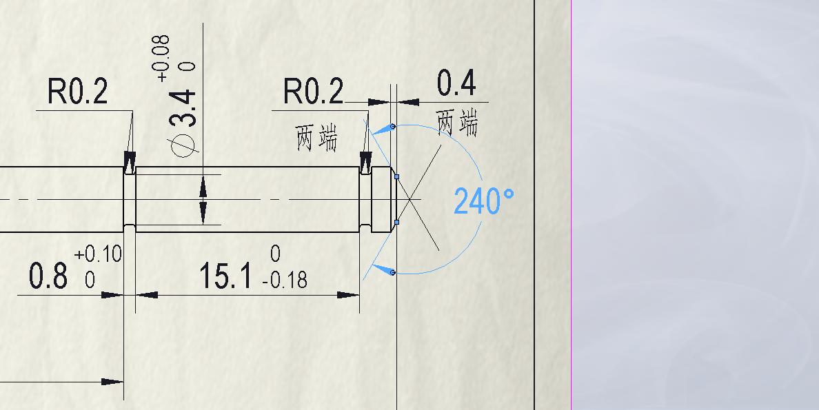

未命名.JPG . b2 w2 T5 y) @1 h* M* y
我想标注120deg,可每次标注显示120deg后,自动变为240deg;
" \  q. v# P6 ?) w) n, u估计是系统设计问题,  `/ P. M, D4 o
郁闷,请高手指点

发表于 2008-10-7 12:53:55 | 显示全部楼层 来自: 中国山东聊城
你把240放在左边就是120了,就是夹角的内侧,放在外侧标注的是240.
 楼主| 发表于 2008-10-7 12:56:57 | 显示全部楼层 来自: 中国浙江杭州
回复 3# wlkr 的帖子
放在左边是可以的,但是图纸太紧凑了
3 D- C4 O+ M/ u( {要放在右边的钝角内就变成这样了

看下这样可以不?& ?  v& Y/ U8 `, {1 p+ }7 o6 B( v
$ @( p& S+ J: f! T2 t& ^
1.jpg   Q! o0 S) G* D0 N2 ~1 W& G" Z
. p" G0 Q# j! m8 j& V
先把标注(120度)放到左边,标出来,再把数字往空位移动就好。
; ^& D9 r2 ^* P: N% G
. a0 W- [/ G$ N1 V/ n% R, z- w. C. B4 K[ 本帖最后由 hahap 于 2008-10-7 13:09 编辑 ]
发表于 2008-10-7 13:17:25 | 显示全部楼层 来自: 中国北京
你将标注的120放在想标注的夹角内就可以了,然后再移动
