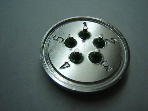

附图所示零件,要进行喷砂处理,在喷砂过程中要对1~5插针周围的玻璃进行保护,用哪种方式保护工艺性更好?

喷砂前可用厚橡胶板将插针孔塞上,或用胶泥填上,喷砂后清理掉,就可保护插针周围的玻璃。

数量大的话,定做橡胶塞件比较好。

如图示零件插针直径φ1,玻璃体外径φ4,用厚度2mm、外径φ4、内径φ1.05的胶木板做喷砂保护是否可行?

用有弹性的材质最好了,内径φ1的轴用φ1.05的木套感觉可以,但是反复使用就会松动,用橡胶套能挺好

橡胶套的使用寿命如何?一般可重复使用多少次?
