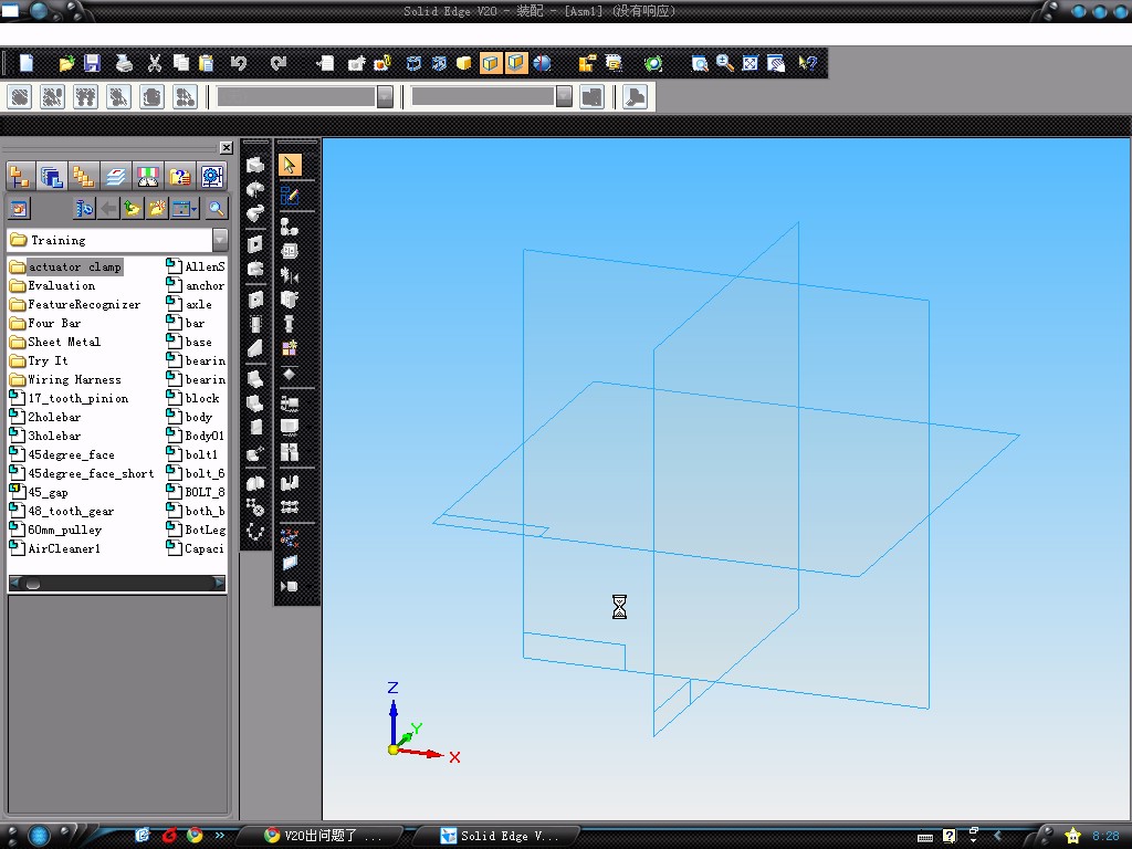

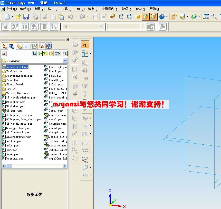

V20装配环境不能用啊,一点部件就卡在那里没反应了,建模环境没问题,高手帮帮忙啊0 Y  o' y  S( W$ S* F3 B/ X5 ~

4 e' k: ^  N" M3 s4 p% R请您把出错时的界面截图传上来。+ L% E9 L: |+ c
 楼主| 发表于 2008-10-7 08:31:12 | 显示全部楼层 来自: 中国浙江舟山
点了一下侧栏的部件,就卡在那里没反应了
