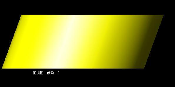

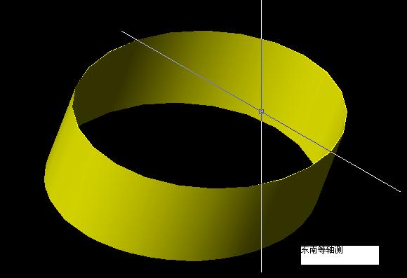

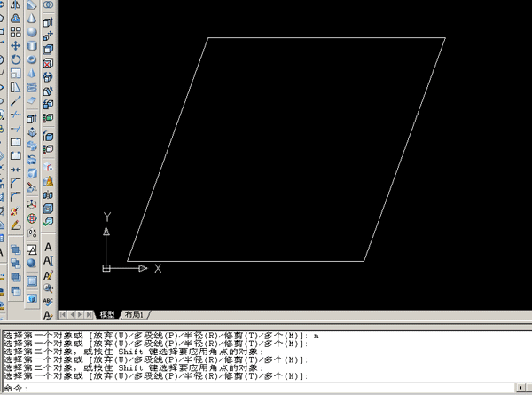

如果用5mm钢板加工个斜圆筒,倾角70度,直径1.6M,高1.5M,上下口水平,要怎么在钢板上放样?

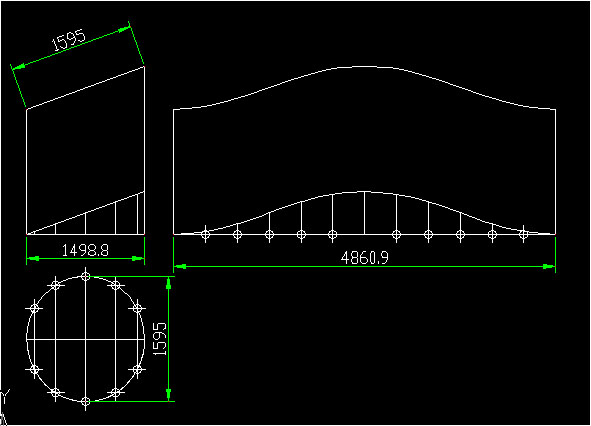

发表于 2008-10-7 06:51:54 | 显示全部楼层 来自: 中国
Untitled-1.gif 9 ?# n3 y& \! ]% k
' F8 F8 l: l% a- u
[ 本帖最后由 woaishuijia 于 2008-10-7 09:19 编辑 ]

发表于 2008-10-7 09:14:20 | 显示全部楼层 来自: 中国吉林吉林市
楼主的问题表述不详细,还缺一个俯视图。; p6 B6 `+ ]1 `0 A' N$ Q9 ]: m' S
如果楼主的俯视图如下:
$ T; `/ N8 q2 \! b xieyuanzhufushi.jpg - T: z* _5 H2 S2 q& J9 n  K
$ J4 _. I/ z* f3 V
还应该按照以下步骤,老老实实做展开图,应该在正椭圆柱面上展开。
3 r2 y  d  ]$ u( ^) i! h7 }9 f由于CAD没有钣金展开功能,此类问题就成了画法几何的问题了。

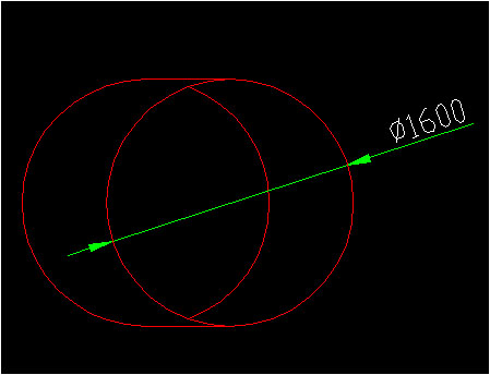

 楼主| 发表于 2008-10-7 18:55:00 | 显示全部楼层 来自: 中国云南文山壮族苗族自治州
不错啊,我要的是内空的“真直径”为1.6M,但是只是尺寸不同而已,我看2、3楼的解析,已经懂了作法。moonguy大师的几何法好像更简单哦。
