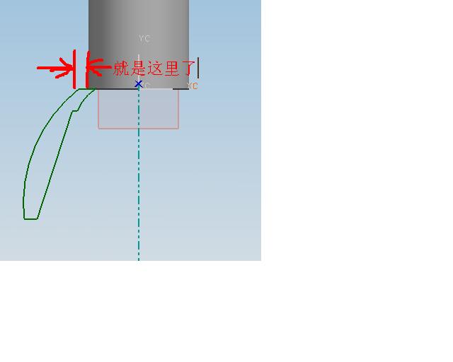

如下图....
 楼主| 发表于 2008-10-6 19:00:48 | 显示全部楼层 来自: 中国广东韶关
就是想标出圆弧的端点,到圆柱面的距离啊!( i& R6 m& [" r& U$ M, Q

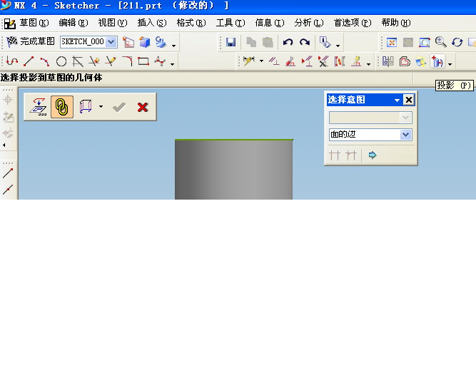

用草绘里面的提取边界线,提取圆柱的边缘线到基准面!

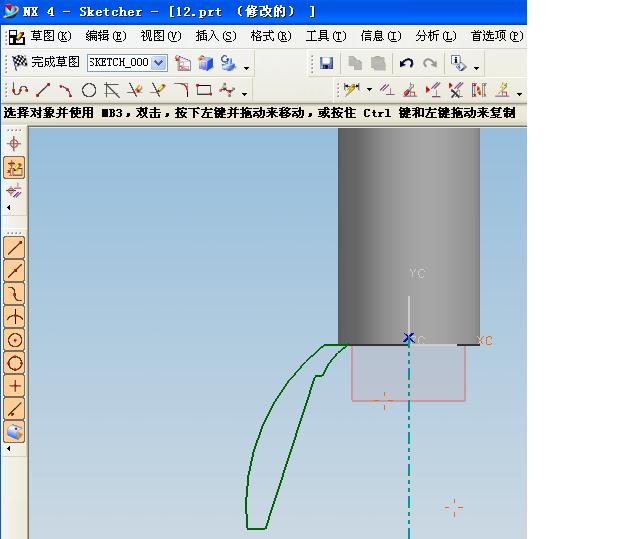

 楼主| 发表于 2008-10-8 22:32:20 | 显示全部楼层 来自: 中国广东韶关
原帖由 342539436 于 2008-10-8 18:47 发表 http://www.3dportal.cn/discuz/images/common/back.gif+ ]: L8 _, e+ Y2 A, z/ K
7 e2 B8 C+ q" q- H: e不知为什么我提取不了圆柱面的边缘线啊?是不是那里设置有问题啊?5 a8 j% l! c  b* b' A

发表于 2008-10-10 22:42:11 | 显示全部楼层 来自: 中国重庆
草绘里面的提取边界线在哪里啊?新手啊。请高手指导一下。谢了!!
发表于 2008-10-11 10:55:24 | 显示全部楼层 来自: 中国浙江台州
有一个相交功能的

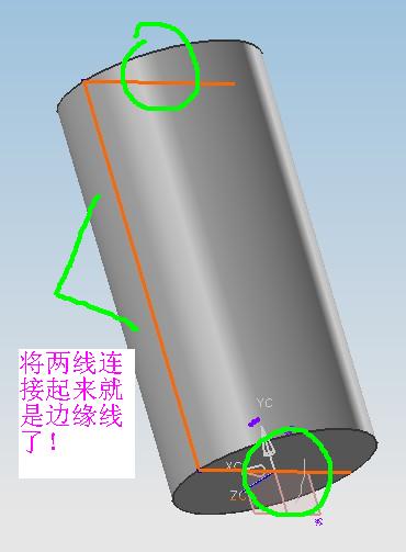

哈哈··,如果不能提取圆柱的边界线,那你可以将两端的边界线投影,然后连接起来,不就可以了嘛!

建模里交线
3 ^! h( w) M, }7 x+ t然后进草图
# R- Z. w. @  a7 ^7 _  |7 w1 B. Z- e :)
