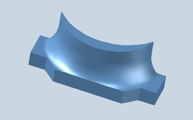

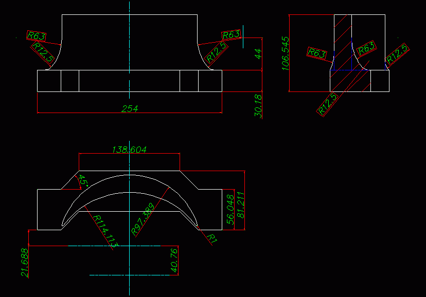

UG如何作出下图中带框处的圆弧转接。

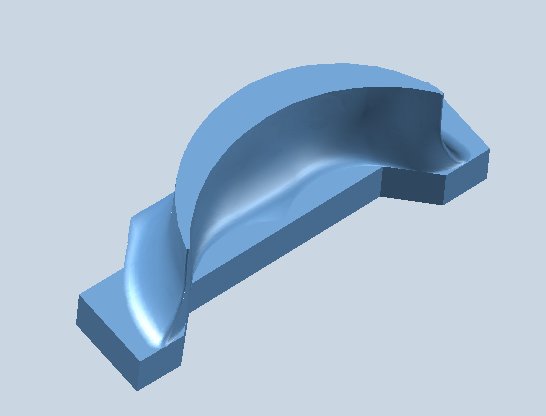

里面的请高手指教
只有外面的
ug4.0
[ 本帖最后由 qhdhcs 于 2008-10-23 09:11 编辑 ]

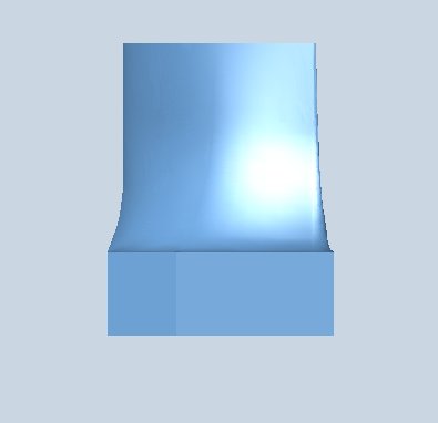

制作软件:autocad,内置渲染器
说明:原图三视图中左视图的右边素线可能有误。所以我做不出R12.5的效果。底台面上的相切线即使相切,也会在着色图中可见,不过,渲染后就不见了。
HEHE

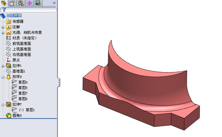

sw2009,前面作了点,后面不会,边上R1不会。
悄悄的说句:比较怀疑类似这样的零件的设计合理性~

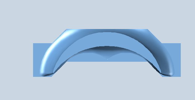

MC9頭疼!!:L
