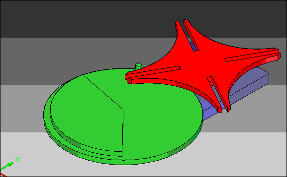

[已解决] 怎样做这个运动仿真?

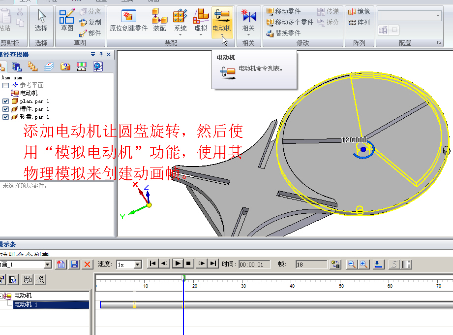

软件自带的DDM是simple motion,不能做这种仿真。
9 C8 J( P0 l+ j+ Z1 s请使用DDM Professional,可以添加碰撞来实现!

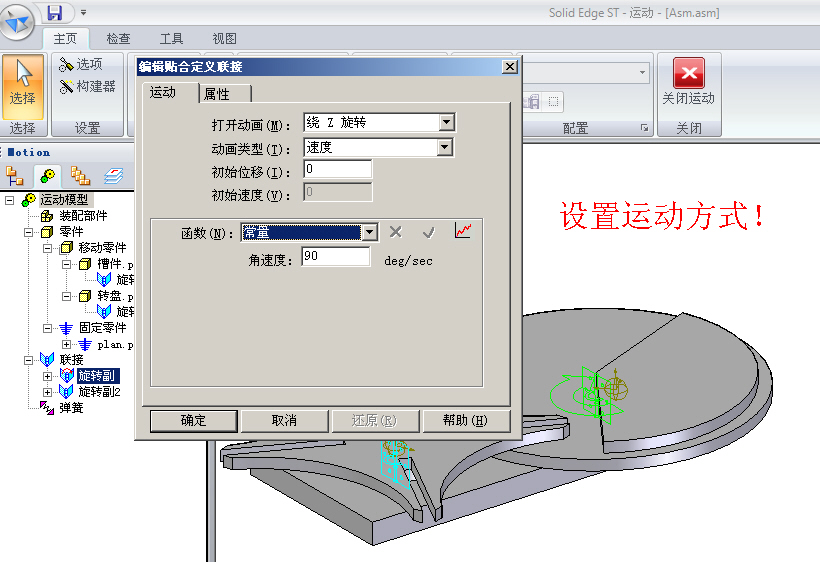

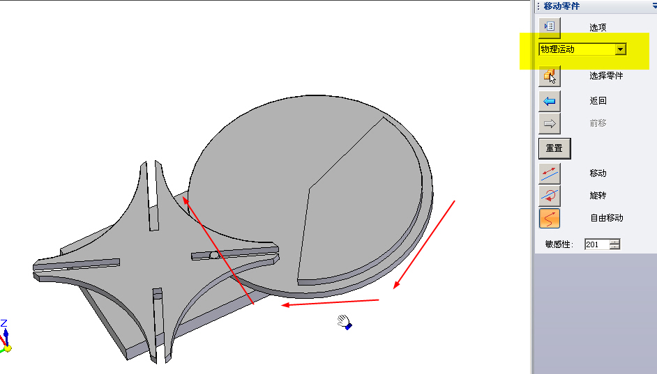

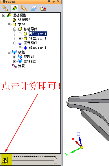

发表于 2008-10-7 22:21:48 | 显示全部楼层 来自: 中国
这个很简单的嘛。直接使用SE自带的简单运动就可以。不需要专业的DDM的。也可以手动拖动的,使用物理模拟就可以的。

原帖由 heyantian 于 2008-10-7 22:21 发表 http://www.3dportal.cn/discuz/images/common/back.gif

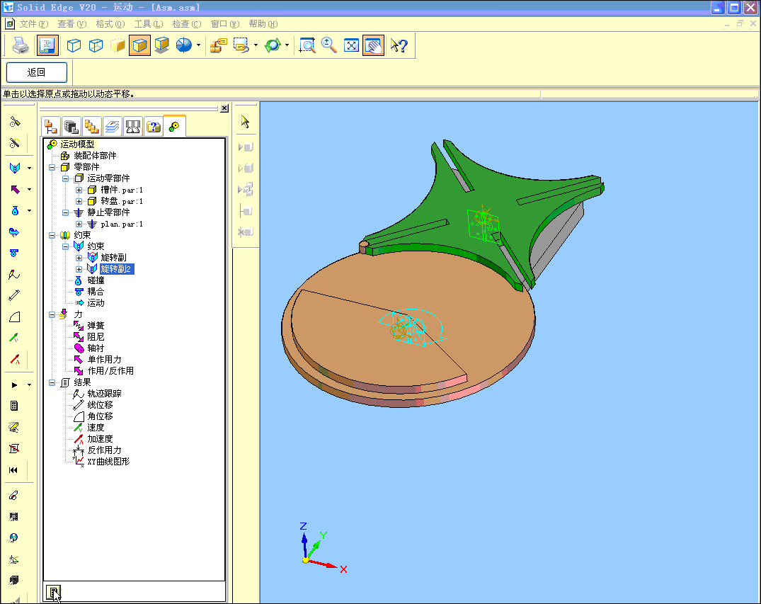

, ~0 ]% A4 \  d, U* F这个很简单的嘛。直接使用SE自带的简单运动就可以。不需要专业的DDM的。也可以手动拖动的,使用物理模拟就可以的。
& Z6 M0 K9 L) ~) J# R3 ?2 c偶使用电动机功能发现只能运动一圈,然后就不动了,好像还在算什么。附图为证哦。
) r0 a/ r6 j  S6 B3 W4 y7 {4 K若使用DDM不添加碰撞,则槽轮不动。) I  @: M6 T3 I: e9 [! G) S& T) b
麻烦hyt版主解释一下是哪里的问题涅?

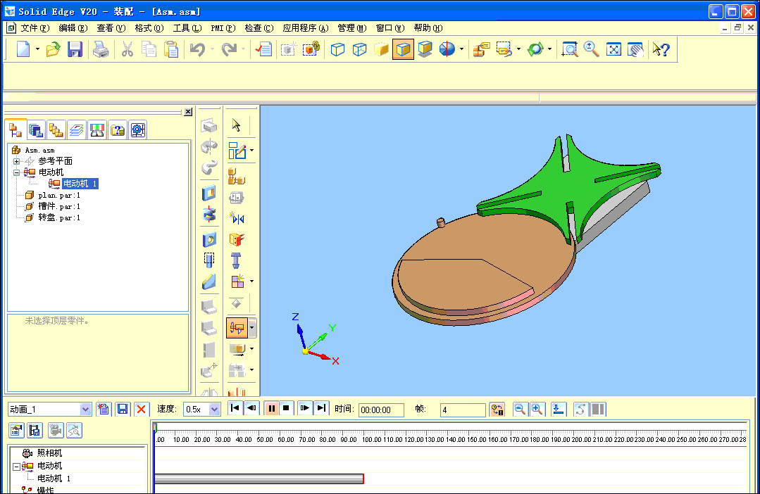

发表于 2008-10-10 20:32:59 | 显示全部楼层 来自: 中国天津
我下载了模型,我仔细看了一下,按照何工的教程,用电动机很容易实现这个效果,不需要用ddm
; Q- V* B4 W& j; }6 q' j; [但是仿真的时候认真的看了一下发现有卡壳的现象,模型不是我画的,我总觉得有点问题,但是找不出来
! e1 \6 m" \7 C/ K我把那个圆盘的小半圆盘的r=62.5 修改成62.4 或者62.35  或者62.3的时候,这个仿真就比较顺畅的出来了,用电动机很容易实现,几步,不到1分钟就可以做出来!
发表于 2008-10-10 20:45:11 | 显示全部楼层 来自: 中国山东济南
转速仍然不均匀。
9 L+ p. O7 E) T0 Y# p1 ?' j模型可能有些干涉吧?
8 e& Y2 B7 U& l. I楼下的朋友是否可以用DDM做一个大家看看涅?
