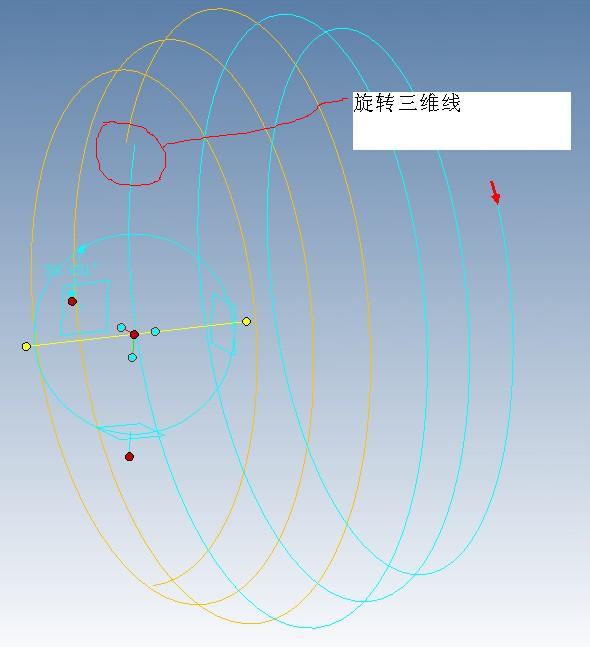

新手,不知道怎么做了,如图
- G1 _$ T1 W2 r8 khttp://bbs.icax.cn/images/default/attachimg.gif 未命名.JPG 1 r2 ~, G) }& Y- I
2 T& ~: r, I) M, f' |+ d9 s
想让那小圆随着螺旋线和圆弧表面导动除料,哪位高人指教一下呀,螺旋线螺距是7.5的,小圆半径是3,实体最高点是81(直径),实体圆弧半径是60

发表于 2008-10-5 18:57:58 | 显示全部楼层 来自: 中国浙江湖州

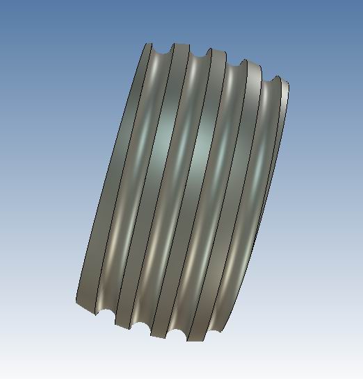

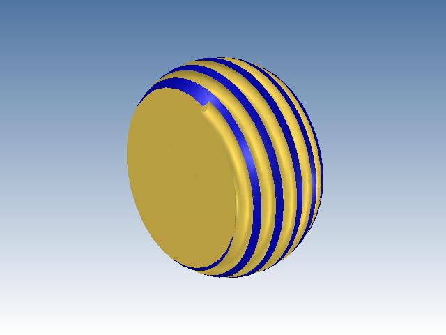

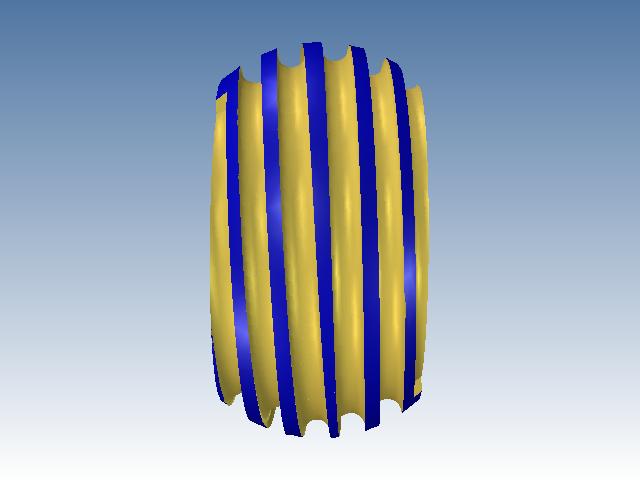

我做的螺旋槽
看到楼主的问题,我努力了半天,总算做成功了,但是不知道楼主的题目我做对吗?/ u$ H& B; z; E' t: N& W0 i( P$ z
我是用螺旋曲线做的,中间没有拟合好(后来用拉伸的方法做好的)。同时我上传源文件和图片给你参考。* W+ N2 w* _! i9 `% d! _; X
千万别说我是高手啊,我是努力加碰巧了才成功的。3 u% Z) u5 i4 t1 X6 u" z
+ t; W) U7 u; `6 f  m# ]4 ?
[ 本帖最后由 奋斗一生 于 2008-10-5 19:09 编辑 ]

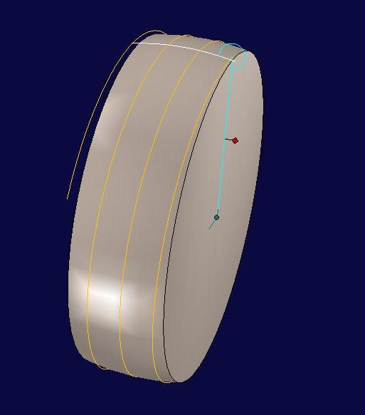

发表于 2008-10-5 19:01:33 | 显示全部楼层 来自: 中国湖北武汉
可以做出来
步骤1、先做出圆柱体5 L( j$ W! q, m: R, F& N3 P
2、做一个弹簧与之剪切* U; `+ y  N8 o! h- s
3、做出曲线。
4 A6 c- ^6 P( E" z5 q' y) S+ H" X% p4、做出弹簧圆柱体
  u+ ]+ n2 t8 i, y- v2 C5、剪切。

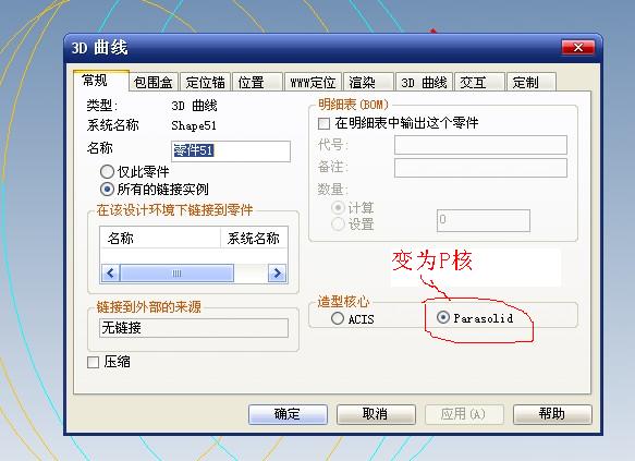

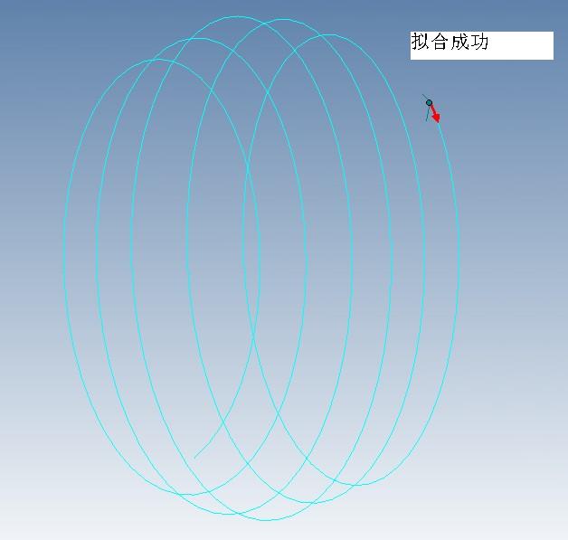

发表于 2008-10-6 08:13:51 | 显示全部楼层 来自: 中国浙江宁波

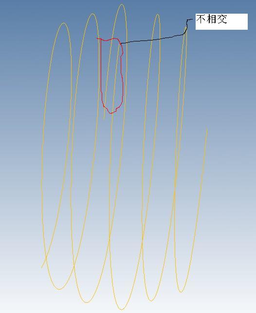

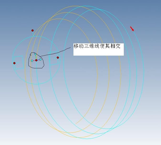

回复 3# 奋斗一生 的帖子
看了一下你的源文件,三维线拟合不成功的主要原因为一是三维线不想交,二是应该选择三维线的属性将其改为P核才能拟合成功。
发表于 2008-10-8 23:25:55 | 显示全部楼层 来自: 中国浙江湖州
非常感谢版主的指导,以后一定向你很好学习,争取早日能够做曲面设计(我最怕的操作)以后还希望版主多多指导。
