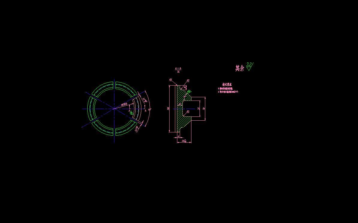

各位高手,请过来看看小弟的这个零件,如何加工和实现六分?
 楼主| 发表于 2008-10-5 16:41:39 | 显示全部楼层 来自: 中国
怎么会没人呢?其实我也考虑过用铣或是锯,只是加工前面几块后,后面的无法固定了,想听听兄弟们的意见
发表于 2008-10-5 20:59:28 | 显示全部楼层 来自: 中国广东中山
在相应的位置上增加工艺孔后在转盘上切开即可。
