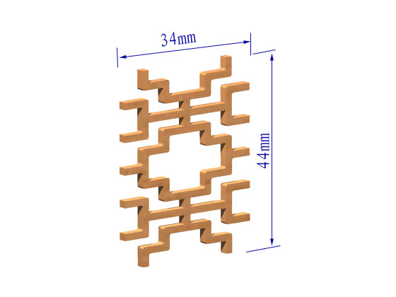

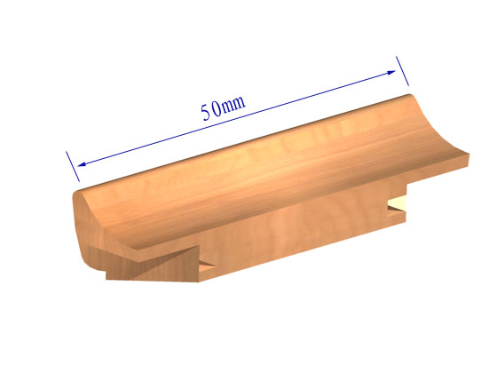

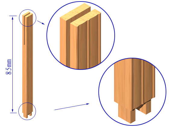

; a" O3 c1 C. ~! V! z请问下面的塑料配件,能够用模具加工得出来吗?
3 L% V" G9 U' k) e4 x! h
0 s5 Z: b0 G2 P  g2 D我对机械不是很懂,请大家不吝赐教!先谢谢大家啦!- M  R" `9 L1 E

当然能够,只不过第四个图有点复杂,但在模具上还不困难。
0 g( U# |( j3 t8 r总之,用模具都可以做得出来。

用什么塑料啊?要考虑缩水程度吧?

可以做,塑料做出来的产品就是有分型线,还要注意产品的收缩问题,根据产结构,性能要求来选择塑料型号

缩微模型用的零件,从图片看用模具没问题

不是太难,但强度有问题

可以用模貝+射出成型來做,
# Y( i& A, z  M3 X5 M市場上己有木材粉+塑料的射出成型家私喔。

当可以用模具做出来,但是如果太厚了应考虑缩迹!

用压模做就行了吧,不过看起来像是家具上的东西,强度不一定够
