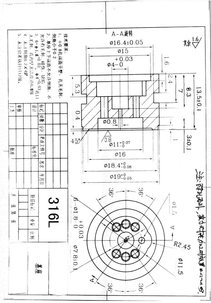

我下岗再就业,想加工附图所示零件,年产量40万只左右。由于资金很有限,请诸位帮忙指点一下用什么样的工艺、选什么样的设备投资最小,又能保证图纸要求。% v. f+ x; v: @8 G
     据说316L不锈钢比较难加工,请诸位同时指点相关加工工艺问题。

工艺方案,请指正!
我想选用手板仪表车,并初步做了个工艺方案,请指正!
3 x. Z( l; y0 o, K& f           工艺方案如下:6 G0 I. L' @3 Q& Q
      1、下料:按两个零件的长度下料。
" c" h6 P# Y+ S1 B1 }' P3 e; Q' ?- Y; }      2、平断面、车外圆、车外圆台阶,用φ20的夹头
( v& C1 ]7 T7 v4 V( u7 D9 j" x3 _      3、调头,平断面、车外圆、车外圆台阶,用φ19的夹头% Q0 j  r+ _6 K+ k5 b6 x0 u! E
      4、切断:对中切断
6 D: a* T9 s0 W, {- A" j% `      5、平总长,打中心孔。
/ P% A# i# m3 H      6、打孔:φ0.8
6 {+ ]# C0 y! Y0 \6 Q            7、车内台阶φ16、φ11  ]& M; N0 {2 m0 @
             8、调头,车内台阶φ4、φ11.5、φ15
; \8 L3 _2 y- R" v5 R             9、切槽16.4*4.6* T  Y1 R$ r, H  \4 U! o0 V

我做的这个方案,想用仪表车床来完成,由于未使用过仪表车床,担心加工精度和表面光洁度达不到。" y' h+ o: Z& p3 w' [: q

资金有限只能按楼上的方案,但小孔的公差比较难达到,增加精加工工序。
 楼主| 发表于 2008-10-7 10:40:38 | 显示全部楼层 来自: 中国陕西西安
回复 8# cxghzjj 的帖子
楼上得方案是好,但仪表车能保证外表面Ra1.6吗?加工两端面达Ra0.8用什么工艺最经济?5 y- ]" ^, o8 F2 ]4 J' z4 L
小孔增加铰孔工序应该能达图纸精度!
