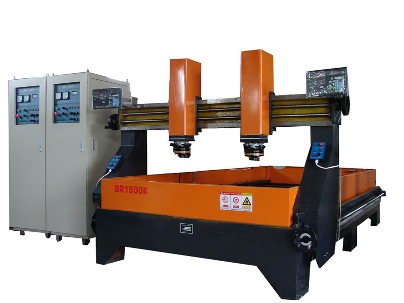

发表于 2009-4-11 10:54:36 | 显示全部楼层 来自: 中国山东泰安
如果孔多就用电火花群孔加工机床
1500k1.jpg 我见过这个单位生产这种电火花机床:www.duansizhui.com
