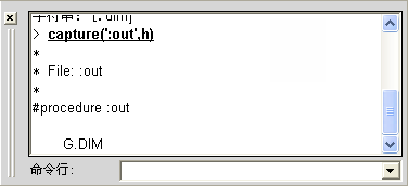

I/O窗口里输入 2.gif 后,再点击使用大部分命令的时候,I/O窗口里变可以获知该命令的输入代码是什么。比如在I/O窗口里输入后,再点击智能尺寸按钮 0.gif , B' m7 q& D6 b$ s
,此时I/O窗口里变记录了你的操作G.DIMG.DIM便是智能尺寸的输入代码,在I/O窗口里输入该代码和点击智能尺寸命令是一样的效果。
4 U- o6 }5 \+ @4 Y% a- R7 f 1.gif 6 R, Y. o6 g8 |- K# W
