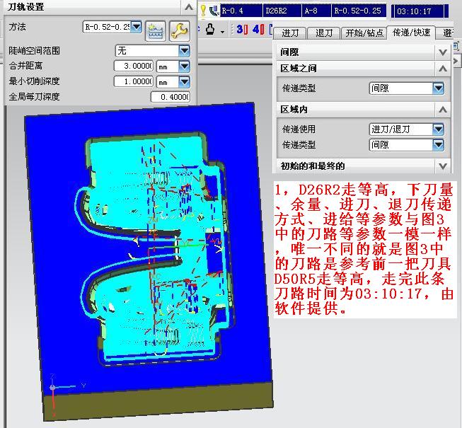

[讨论] 有关G00与G01问题,详细图片加附件,各位都来看看!
发表于 2008-10-1 21:35:04 | 显示全部楼层 |阅读模式 来自: 中国湖南郴州
看下面图及图中说明,图2
 楼主| 发表于 2008-10-1 21:35:54 | 显示全部楼层 来自: 中国湖南郴州
看下面图及图中说明,图3
 楼主| 发表于 2008-10-1 21:36:36 | 显示全部楼层 来自: 中国湖南郴州
看下面图及图中说明
 楼主| 发表于 2008-10-1 21:42:23 | 显示全部楼层 来自: 中国湖南郴州

发表于 2008-10-2 13:05:51 | 显示全部楼层 来自: 中国辽宁沈阳
从你给的进给参数来看,除了切削刀路外,其他都是G0(一般来说进刀进给要小于切削进给).! ^! b  h" A) K: A  G
首先,不知道楼主是否自己操做机床,如果不是,可能操作者为了安全起见把快速进给倍率给降低了,就是说所有G0刀路的进给减小.
5 o( R+ ^/ r" e其次,两个图对比一下不难看出,第二个参考刀具的程序抬刀非常多,也就是说走G0的刀路就多,如果G0进给降低,.那么整体时间就可能增加很多.& X3 _* {8 }3 |; C# k' A

 楼主| 发表于 2008-10-2 23:17:04 | 显示全部楼层 来自: 中国湖南郴州
原帖由 acc_lxf 于 2008-10-2 13:05 发表 http://www.3dportal.cn/discuz/images/common/back.gif
' ]5 w7 h; U3 m9 w" i5 J  E从你给的进给参数来看,除了切削刀路外,其他都是G0(一般来说进刀进给要小于切削进给).1 C' w4 T) a8 P( t6 p1 e. N( y
! b4 l: Z8 @  I1 H6 E' a& |; t$ M7 ]其次 ...
& k  o$ u. x( a- a; W   谢谢你的指教,我不是操机的,你能否用图详细说下,哪些进给参数该如何设置,或把附件改好后上传,谢了
