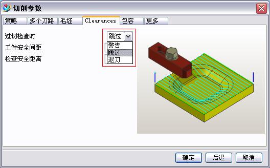

发表于 2008-10-1 12:09:08 | 显示全部楼层 来自: 中国浙江杭州
我经常遇到的过切有两种:
, \4 S  G4 {1 q3 X! {4 X, G, F+ }1、平面铣时,利用带底齿的刀,在用侧刃加工时,会出现过切,尤其是铣圆角
# g& I- N0 F4 J. Y8 h    采用措施是,编程用直角即底齿R为0编,实际加工R用刀具自动保证。4 r+ I0 d# p* j
2、UG在行切时,在设置如图1所示参数时,很多人都选择的是跳过,但在选择跳过时,有的时候就会产生那种拟合刀轨,极容易产生过切,这种我采取方法一般是改为退刀方式,但有有明显接痕,不知有没有其它解决办法。8 @5 J. P  J8 A4 y: ^! [
   上面这两个问题在UG里过切检查和UG自己的那种模拟是看不出来的,只有用其他仿真软件才能发现。

发表于 2008-10-12 22:18:11 | 显示全部楼层 来自: 中国四川德阳
同意5楼的,我就在前几天开粗时也过切了,而且恰恰是在根部R圆弧处过切,我采用和5楼一样的方法解决的。

发表于 2008-10-13 00:07:24 | 显示全部楼层 来自: 中国浙江杭州
1、平面铣时,利用带底齿的刀,在用侧刃加工时,会出现过切,尤其是铣圆角! ^0 _0 A! s3 ^6 F* [- ?1 W
) S' B) m7 Z5 W) q+ F( k( s1 J; }: s" D7 o, D, z2 ?# X
是边界选择有问题
# _# }' M  Y; V, Q2、UG在行切时,在设置如图1所示参数时 ...
7 l& c9 r% Z* ~" W0 f! l升级到42mp07版本以上可试试
